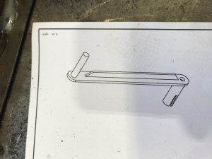

Dobrý den, chtěl bych se zeptat na jednu součást, kterou mám vyrobit. Tuhle věc dělám poprvé a mělo by to být jednoduché, jenže jsem udělal chybu asi hned na začátku. Nejdřív jsem z druhé strany navařil kulatinu, protože strana kterou vidíme je bez sváru. A potom jsem se ji pokoušel srovnat na pravý úhel, jenže jak jsem do toho různě mlátil, tak se samozřejmě ohnul i plech. Když srovnán plech, tak se kulatina vrátí do křivého stavu a naopak. Jde to nějak srovnat a nebo vytáhnout kulatinu a zkusit ji dát rovněji? Všichni v práci pořád tvrdí, jak je železo jednoduché a co je křivé, tam stačí fláknout kladivem, nebo nahřát. Tak jsem to udělal a takhle to dopadlo. Zkušenost v oboru mám několik let, ale nikdy jsem nedělal pravé úhly, takže je to pro mě teď docela problém... http://www.svarforum.cz/forum/uploads/thumbs/9685_e8c9baa0-4819-4a2b-b5d6-eeebb68b88a1.jpeg

Asi najlepšie odrezať a navariť znova. Ked potrebujem pravý uhol, tak si to len bodujem na troch-štyroch miestach a nechávam chladnúť, aby som videl, či sa to nekláti na jednu stranu. Pomaly obváram po kúskoch, vždy oproti.

A pak je z toho slepenec ktery po obrouseni upadne.
Lepsi postup: udelat osazeni (misto pro svar) malym heftem max2 heftama chytit porovnat, zkouknout ze vsech stran a varit najednou. Necham - li svar jako ozdobu bude mit vyssi pevnost.

Tak jsem tu kulatinu vytáhnul, plech srovnal a uvidím, jak to zítra dopadne. Horší je, když dostanu 3mm plech a na něj mám navařit 8-10mm plech s 5tkou svárem. Spodní plech se hned dokroutí a to mám na něj navařit ještě 3 další plechy. Takže nechápu, podle čeho se potom řídit. I když jsem tento plech dopředu nabodoval, stejně vždy o kousek uhne + se ohne spodní plech. Bylo mi řečeno, že mám např. při vaření jeklu na plech přitlačit všechny strany a neřešit pravý úhel, protože se plech stejně prohne a po srovnání bude všude 90 stupňů. Kolikrát jsou to ale věci, které se ani nevejdou na lis, kvůli rovnání. A šaškovat po dílně a ptát se, jak se to dělá se mi moc nechce. To oni by se měli starat, když dojde nový zaměstnanec. Na co se nezeptám, to se prostě nedozvím... že by třeba někdo přišel, jestli to jde nebo něco. Nechápu některé firmy. Do toho úplně šílené výkresy, kde půlka věcí chybí.

No jestli te jen nechteji jako noveho trochu poskadlit. Ono jde po zkrouceni udelat svar proti tahu puvodniho a stahne se to do roviny. Svar vybrousis a jsi rovne - tezky a slozity i pracny.

ak by to bolo z plechu 8/10mm odpadla by automaticky ta vyztuha,osobne by som tam ani nic nezvaral ten kolik aj tu rurku by som dal na zavit ale neviem ake tam mas moznosti obrabania (rezanie zavitov)

Adamw140, zatial neupadlo nic, ale uznavam, ze o zvarani viem vlastne prd. Kvoli tomu si taketo veci navrhujem s osadenim, ktore mi drzi polohu, moc to ulahcune pracu, ked sa to da vyskladat ako lego. Asi kazdy nema tu moznost zostavovat si len vlastne navrhy...
