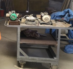

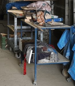

Nejaké jednoducjé vozíky mám aj keď sú určené na iný účel ,ale aspoň na inšpiráciu foto. Na neporiadok nepozeraj.
http://www.svarforum.cz/forum/uploads/thumbs/47_vozik.png
http://www.svarforum.cz/forum/uploads/thumbs/47_vozik_1.png

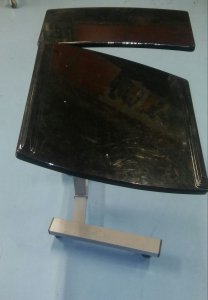

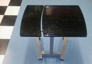

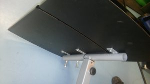

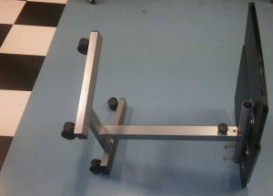

WeldCendik> posilam fotky co mam, je to mensi stolek na koleckach, deleny na dve casti z nichz vetsi se muze naklanet. Zamysleno to bylo jako mobilni stolek pro laptop, nakonec pouzivam dva - jeden jako dedikovany merici stolek pro auto diagnostiku a druhy jako mobilni "pajeci stanici".

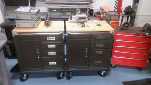

Pak mam jeste dalsi, vetsi a robustnejsi mobilni stolky a skrinky pouzivane prevazne pro mechanicke cinnosti, ale od tech nemam ted foto- krome jedne fotky skrinek (ta se drevenou pracovni plochou je  WISENT z Bauhausu = velmi dobry pomer cena/uzitna hodnota).

Krasa!!Tohle poprve vidim neco takove wink...a pouzity material,rozmery atp?

R2JTB> delal jsem ho podle obrazku z nejakeho katalogu. Celkovy rozmer pracovnich desek je 700x450mm. Desky a jejich lakovani mi udelal znamy nabytkar/stolar, kvuli tomu rantlu ktery jsem tam chtel aby se veci pri nakloneni desky nezkutalely na zem. Ram je svarenec z tenkostenneho Fe profilu 40x40 a 40x20 a tenkostenne trubku prum.30mm. Kolecka jsou plastova interierova, ale priste bych radeji dal vetsi prumyslova kolecka, protoze s temi stolky jezdim i po venkovni dlazbe pred dilnou a ta mala kolecka tam nestihaji-zadrhavaji. Ram lakovano pistoli polyuretanovou 2K barvou.
Minimalni vyska stolku je cca 65cm, akorat pro malou dilenskou 45cm vysokou zidlicku. Maximalni vysku ted nevim, asi 90cm? A kdyz nad tim tak premyslim tak jsem vyskove nastavoval stolek snad dvakrat ci trikrat behem  4 let, takze tahle featura se muze myslim klidne vypustit. Jo a ty pojistne srouby pro nastavovani vysky a sklonu desky jsem casem nahradil srouby s privarenou kridlovou matkou misto hlavy. Ty plastove se casem vyzvejkaji a nedrzi.
Myslim ze se to celkem povedlo jen jsem u jednoho z nich spravne nespasoval vzajemnou polohu desek a spara mezi nimi se zuzuje, je to videt i na foto.
