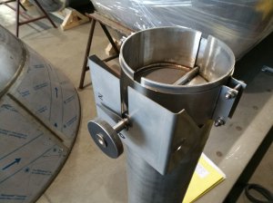

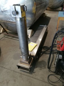

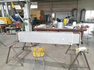

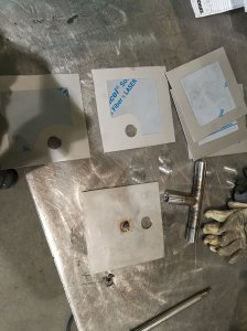

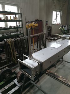

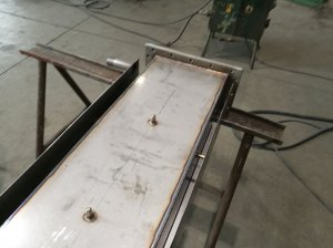

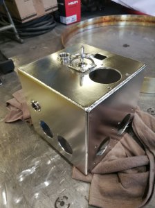

nemyslim si, ze je to uplne blbost - davnejsie sa u nas vyskytovali aj take zakazky - islo o chladiace tunely pre plynove horaky - nemam ani sajnu, kde to zakaznik montoval a na co sa to pouziva, ale:
- zakaznik dodava technologie kaliacich peci
- vyrobok je udajne hodne tepelne namahany - vzdy to bolo z materialu "AKC" - 17255/AISI310/1.4845
- nikdy to nebolo tlakove - muselo to byt vzdy tesne - niektore casti boli duplikovane (dvojplaste)
- plaste vacsinou hrubky 3mm, priruby boli tusim 10mm hrube
http://www.svarforum.cz/forum/uploads/thumbs/2227_dsc_001_10.jpg
http://www.svarforum.cz/forum/uploads/thumbs/2227_dsc_006_5.jpg
http://www.svarforum.cz/forum/uploads/thumbs/2227_dsc_007_9.jpg
http://www.svarforum.cz/forum/uploads/thumbs/2227_dsc_009_5.jpg
http://www.svarforum.cz/forum/uploads/thumbs/2227_dsc_014_4.jpg
ak by som nieco take robil, postupoval by som, ako pisal famater - nalamat na ohranovaku zlab s dlzkou 1000mm, vratane vrchnych "spevnovacich" lemov, nalamat cielka taktiez s vrchnymi lemami a cele to husto postehovat a pozvarat
taku nadobku nie je problem nafukat argonom celu - na vrch sa da prilozit plech a olepit paskou
"fajnšmeker" si to prilozi tabulou skla, aby priebezne videl, aky koren sa mu podaril big_smile
horsie to bude s povrchom:
- ked kupi leskly plech, ohranovak mu to aj cez foliu dokurvi
- ked kupi surovy plech, necha na tom ruky
asi by som kupil leskly plech, vo folii, po ohranovaku a vlastne po kazdej operacii
bude treba postupne odstranovat skrabance a dolestovat, aby nakoniec neostali miesta, kde sa uz nebude dat bruskou dostat
existuju este firmy, ktore podobne veci lestia elektrochemicky > nadoba je jedna elektroda, do vnutra strcia druhu elektrodu a naplnia elektrolytom
tato kocka bola z plechu s povrchom 2B (plechy válcované za studena - mořené),  po zvareni sla do elektrolytu
http://www.svarforum.cz/forum/uploads/thumbs/2227_dsc_0002_83.jpg
http://www.svarforum.cz/forum/uploads/thumbs/2227_dsc_0013_58.jpg
