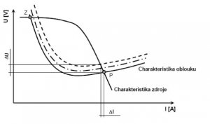

Ano, už jsem to také slyšel, ale napěťový a proudový zdroj je něco jiného. Viz definice výše.
Připadá mi nešťastné mluvit o regulaci na napětí nebo proud,  i když se to takto někdy používá a zapomíná se dodat, že jde o pracovní bod a jeho blízké okolí,  a ani tam se nechová svářečka jako proudový či napěťový zdroj. Spíš se mu víc podobá.
Při sváření je potřeba, aby se oblouk nacházel v pracovním bodě, konkrétní I a U. Tím je určena délka oblouku, odtavný výkon, hloubka sváru a velikost tavné lázně. Tohle platí vždy, je  jedno zda se jedná o MMA, TIG nebo MAG. Na obrázku je pracovní bod označen písmenem P.
http://www.svarforum.cz/forum/uploads/thumbs/5816_pracovni_bod.jpg

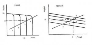

Rozdíl mezi MMA, TIG a MAG je dán potřebou reagovat na rozdílnou rychlost odhořívání elektrody. U MAG potřebujeme samoregulaci délky drátu. V případě zkrácení oblouku (drát je podáván rychleji) zvednout proud a kus drátu nechat odhořet, při oddálení drátu zas odhořívání zpomalit. To se zajistí plošší charakteristikou svářečky. Ohmův zákon říká U=IR, čím kratší oblouk tím menší R.
U MMA a TIG odhořívání elektrody není tak rychlé jako u MAG a regulace vzdálenosti elektrod je na svářeči, naopak se upřednostňuje konstantní rychlost odhořívání bez ohledu na vzdálenost elektrod. Pro to se používá strmějším charakteristika svářečky.
V pracovních bodech 1, 2, 3, 4 (pro různé parametry)  je vidět rozdíl mezi strmou a plochou charakteristikou svářečky. Strmá pádá rychleji, stejně jako u sešupu z kopce.
http://www.svarforum.cz/forum/uploads/thumbs/5816_strma.jpg

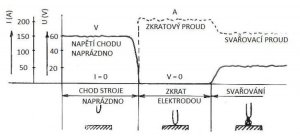

Jenže svářečka nepracuje v statických parametrech. Pro to na závěr obrázek dynamické charakteristiky svářecího zařízení kde je dobře vidět, že napětí chodu naprázdno je jiné než napětí při svařování.
http://www.svarforum.cz/forum/uploads/thumbs/5816_dynamicka_ch.jpg
Za zjednodušení se omlouvám, ale šlo mi hlavně o vyjasnění proč je MMA a TIG stejné a jsou jiné od MAG/MIG. A že to nejsou napětové nebo proudové zdroje.

Toto vše je mi dobře a dlouhá léta známo. Ale hlavní rozdíl svářeček MMA/TIG a MAG/MIG je v tom, že zpětná vazba u MMA TIG je odvozena od proudu (bočník, hallův snímač), u MIG/MAG je odvozena od napětí na svorkách zdroje.  Proto se na svářečkách MMA TIG nastavuje proud, na MIG/MAG napětí. Z toho je odvozen pojem zdroj napětí nebo proudu. Sklon statických charakteristik přispívá ke stabilitě.
