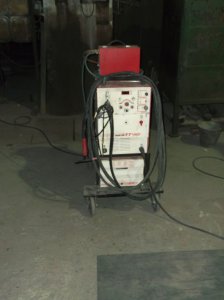

chvilu som mal v jednej firme v ruke transtig 450 - ale ani vo sne by ma nenapadlo nejake menu
http://www.svarforum.cz/forum/uploads/thumbs/2227_dscf0155.jpg
PS: to na vrchu nie je podavac, ale nejaky mixer argon-helium > pripajali sa k tomu obe flase (argon, helium) a kolieskom sa nastavoval pomer
Editoval rcp (29-09-2020 21:40:46)
