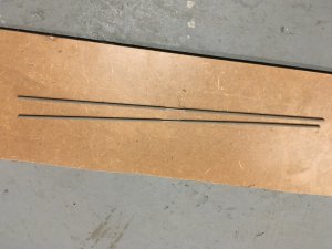

Identifikacia elektrody upinanej v strede
Zdravim vospolok. Pocas upratovania povale som nasiel pozostatky elektrod po dedkovi. Po pretriedeni vznikol necely balik 2.5 EB121 ZAZ Vamberk, co potesilo.  Viac ma ale prekpvapil jeden balik mixovanych zazrakov. Vyskladane kusovky roznych druhov a medzi nimi aj elektrody, ktore sa upinaju do kliesti v strede. Je to 2 priemer, samozrejme bez oznacenia. Ani jedna z nich nemala hrdzavy flak, takze to bude najskor nejaka specialita na nerez alebo hlinik. Viete o nich niekto nieco?

Na nerez.

Tak ty pamatuji a ještě jako čerstvý absolvent svářecího kurzu jem s nimi svařoval. Jsou to eldy nerez, označení jsem už zapoměl a to prostřední uchycení je kvůli tomu, že nerez má špatnou el. vodivost a kdyby byl úchyt jen z jedné stany docházelo by k přehřátí odporem el. proudu. Je to spíše rarita v elektrodách. big_smile

A na ktory pol pripojit elektrodu?

Bazická.

+ a existují i obyč, nejen nerezové

Je jak píše Frank. Také jich pár mám. To uchycení v prostředku bylo jen u o2mm, větší už byly normálně. Je bazická. Jestli se nepletu, tak ta moje je EB421

Chtěl jsem to označení EB421 bazická napsat, ale je to už víc než 50 let a jsem už starej dědek a jistý jsem si nebyl. Je to hezké vidět, že i po takové době někdo ty eldy vlastní. big_smile V Synthesii jsme s nima svařovali nerez díly potrubí. Práce na "draka" když to srovnám s dnešními možnostmi svařování. Je to snad československá rarita, nikde jinde jsem takové provedení neviděl. smile

Já jsem dědek ještě o něco málo starší. Něco si pamatuju, něco ne. Toho druhého je ale stále víc. Dá se sní s inverorem svářet. Problém je u invertorů bez ARC force, u kterých se musí nastavit velký proud, aby se udržel oblouk. Ale pak je to i na plechu 2mm hned skrz. Vůbec s nimi bylo dobré dát větší proud a rychle jet. Jinak dělaly moc velké kapky. Bylo to trápení. Až budu dělat něco venku s TP1500, tak to po letech vyzkouším.

Když se přilepí, okamžitě se rozsvítí, opadne obal a je po ní... Koupil jsem raději 1.5mm Böhler FOX EAS 2-A 308L a kam nemůžu TIGem, použiji tyto.

Nedalo mi to a bol som to skusit na malom kusku odpadu. KITin 165 a chyta to cca rovnako ako nevysusena EB121, dva-trikrat tuknut a ide to :-) Potiahol som dve cca 3cm husenky, jedna cca 50A, druha cca 60A a neprilepila sa.

Tak jsem je teď vyzkoušel. Venku prší a v dílně nechci elektrodami svářet. Proto jsem jen krátce. Použil jsem invertor Partner 200 TIG DC pulse. Napětí naprázdno 63V. Má nastavitelný jak Hotstart tak ARC Force v rozsahu 0-10. Měl jsem kousek nerez plechu 2,5mm. Nastavil jsem 50A. Při zkoušce nastavení mě vyšlo nejlepší Hot na 3. Arc také na 3. Když jsem dal ARC větší, na 5 a 7. Vždy to mělo větší rozstřik. Zkusil jsem 40A, celkem bez problému se dala zapálit, ale bylo těžší udržet oblouk, ale šlo to bez přilepování. Zkusil jsem i 45A a 55A. Na tomto invertoru se dala používat. Ale tím, že odkapává ve větších kapkách musí se při malých proudech vést hodně citlivě. Tento invertor má ale velmi dobré vlastnosti, jak na TIG, tak i na MMA. Věřím, že s jiným bude problém. Ještě až přestane pršet, tak venku udělám delší housenky a dám fotky.  Nechtěl jsem si zaneřádit dílnu.
