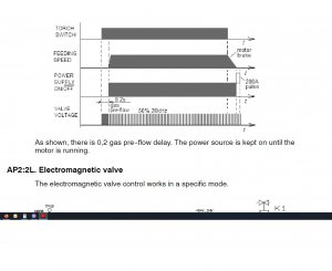

jj neni tam ani zminka ... v servisnim manualu jsem vygooglil toto :
dle vseho je tam mini dofuček.... myslite tedy že prstě dofuk neni potřeba? můžete PLS někdo vyzkoušet kdo ma podobne maly stroj bez dofuku?
Moc děkuji... zkusim to dnes na te formice
P.S. Co si myslite o tech propadlych bodech .. cim to ? v tom nakresu je koncovy 200A puls... muze to byt ono ? nema nekdo tento stroj ?

Pokud je ten obrázek v měřítku, tak je tam dofuk 0,1s. Nic moc, ale přece jenom něco. Na nerez by to ale bylo strašně málo.
