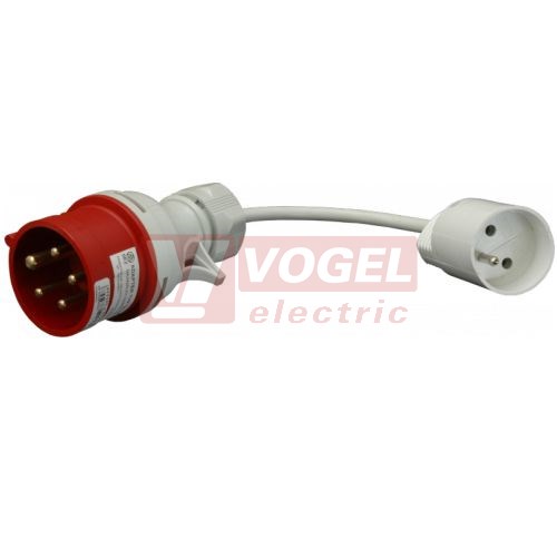

Máte-li (a umíte) možnost vyzkoušet tu svářečku na 3f zásuvce hned zjistíte, kde je problém. Pokud to vyhodí i jistič pro ni, je chyba evidentně ve svářečce. Pokud bude normálně fungovat, je chyba v přívodu proudu do vaší garáže. A ještě ušetříte na dopravě svářečky do servisu.

pan_myval> jestli mas pristupnou i trifazovou zasuvku, tak vyzkousej a muzes svarecku pouzivat  treba pres adapter. Tam budou nejspis silnejsi jistice. https://www.elektrotechnika-shop.cz/editor/image/eshop_products/320981_l.jpg

jirkati, dawe: 3f tam je čtyřkolíková, sehnal jsem adaptér který bere L1+N z třífáze a PE z jednofázové zásuvky, jenže jsem nevěděl že 3f má jinou zástrčku pro 16A a 32A zásuvku a sehnal na tu 16A, čímž mi k ničemu není.
No, dnes jsem řešil jiné reklamace, tak jsem poslal i tu svářečku a uvidím co mi řeknou.
