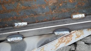

na Idealu 212 jedu na čisté CO2, nejsem profík, svařovat se učím - CO2 jsem před tím nikdy neměl v ruce, ale zvedal jsem si na synergii napětí -teď to dělá (pro mě) IDEALní sváry. jsem se svářečkou spokojený. mám tu upravenou... tichá, chlazení zapíná až po delším svařování..krásně boduje... na CO2 čisté sváry bez kuliček. Nic mi nechybí.
http://www.svarforum.cz/forum/uploads/thumbs/10296_svary_ideal_212.jpg

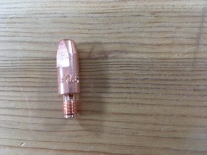

Ahoj všem,
došla mi domů Ideal Tecnomig 212 LCD s  hořákem Abimig AT 155 L W. Rád bych svařoval drátem 0,6 - 0,8 - 1mm, ale nevím, jaké příslušenství kromě toho co bylo u hořáku potřebuji.
Můžete mi prosím poradit, nebo vysvětlit, jaké díly jsou třeba? Už tu diskusi louskám pár dní a nikterak z toho nejsem modrej smile
děkuji

#616 15-12-2022 06:55:02
habaso
Registrovaný: 12-06-2020
Příspěvky: 149
Re: IDEAL TECNO MIG 212 LCD - zkušenosti
Podívej se na kladku v podavači ve svářečce. Jestli to nezačali dávat nově, tak já měl jen kladku v ní a ta byla na ocel 1 a 1.2 drát a dále potřebuješ špičky do hořáku také na dané průměry (někdy je lepší použít o jeden větší, než je drát).
Viz kladka např. zde https://www.svarecky-obchod.cz/52425-po … 10-sherman
a průvlaky např. zde https://www.rulik.cz/pruvlaky-kh-rd-abi … -0-6mm-cu/
Dále kdybys chtěl experimentovat s hliníkem, tak pro něj jsou jiné kladky a jiné průvlaky (a teflonová trubička místo kovového bovdenu do hořáku).
A není úplně od věci používat i sprej co zjednoduší čištění hořáku v průběhu a po svařování (před svařováním se jím vystříká hubice a "bordel" tam pak míň drží a lépe se to čistí). např. https://www.mojedilna.cz/separacni-spre … nzel-400ml
Plus hodně hodně lamelových kotoučů do flexy, pásů do malé pásové brusky, různých stopek (ať už lamelových, brusných, či drátěných) do dremelu a podobně. Jak říká jen můj oblíbený youtuber natáčející edukativní videa o svařování, je to ze začátku hlavně "vysoká škola" broušení. smile smile smile
děkuji, ten průvlak vydrží kolik, jestli stačí 2, nebo jich vzít víc a kolik prosím vydrží tryska?
Budu brát ze svařečky-obchod a tam je tryska MB15 do stovky a BINZEL ZÁVIT M12, NW 12 - KÓNICKÁ - DÉLKA 52 MM za dvě, jsou stejné?
Těm špičkám na daný drát nerozumím, pro každý průměr drátu je jiná?

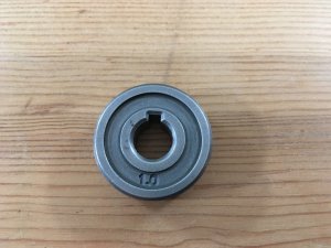

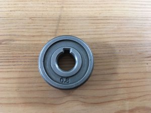

Ano, na každý průměr drátu je jiný průvlak. Co se týče přesných rozměrů kladky a průvlaku, do mé IDEAl TECNO MIG 212 LCD pasuje toto na hliník
https://www.svarecky-obchod.cz/55809-kl … -mg7812240
A hořák k tomu používám BINZEL ABIMIG A T 255 LW a do něj pasuje pro hliník 1.0mm a 1.2mm
https://www.svarecky-obchod.cz/prisluse … -1-0mm.htm
https://www.svarecky-obchod.cz/prisluse … -1-2mm.htm
Pro sebe si před objednáním vyndej kladku z podavače, přeměř si jí a podívej se na rozměry a značení. Totéž s průvlakem, přeměř si závit na něm. Jinak co se týče opotřebení hubice hořáku (jak ty píšeš trysky), ta by měla být skoro nesmrtelná a co se týče průvlaku, je to individuální. Záleží na svařovacím proudu, typu a kvalitě drátu atd. Pro začátečníka bude podle mě nejlepší vyměnit si průvlak s dejme tomu každou druhou novou 15kg cívkou drátu (u menších cívek adekvátně více, jde o délku provařeného drátu) a ty použité si schovávat a až bude vědět, jak to svařuje dobře a jak špatně, tak může pak ty použité "dospotřebovat" do momentu, kdy začnou způsobovat prskání či problémy s obloukem.
Pro ocel 0.6mm a 0.8mm drát jde o tyhle
https://www.svarecky-obchod.cz/prisluse … m6-6mm.htm
https://www.svarecky-obchod.cz/prisluse … 0-8-mm.htm
Rozměry jsou označené na kladce i na průvlaku. Ještě ti vyfotím značení na kladce a na průvlaku.

Ještě slíbené obrázky, kladka do IDEAL TECNO MIG 212 LCD na ocelový drát 0.8/1.0 z jedné a z druhé strany
http://www.svarforum.cz/forum/uploads/thumbs/9713_img_9422_1.jpg
http://www.svarforum.cz/forum/uploads/thumbs/9713_img_9423_1.jpg

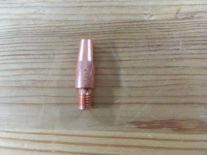

Průvlak na hliníkový drát 1.2mm
http://www.svarforum.cz/forum/uploads/thumbs/9713_img_9424_1.jpg
Průvlak na ocelový drát 0.6mm
http://www.svarforum.cz/forum/uploads/thumbs/9713_img_9425_1.jpg

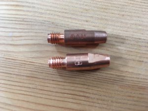

Průvlaky na ocel a hliník 0.8mm
http://www.svarforum.cz/forum/uploads/thumbs/9713_img_9426_1.jpg

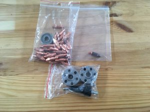

A poslední fotku dávám, abys sis to opravdu před objednáním přeměřil a prohlédnul co máš v hořáku a co máš ve svářečce. Horní kladka podavače pasuje do mé IDEAL TECNO MIG 212 LCD a spodní dvojice kladek pasuje do mé IDEAL TECNO MIG 234 DUAL PULSE SYNERGY 4X4, takže nejdříve si zkontroluj, co za podavač je namontováno do tvé svářečky a pak teprve objednávej kladky. To samé s hořákem a průvlaky. Na mých lincích je, co pasuje do mé IDEAL TECNO MIG 212 LCD, ale pokud případně začali dávat jiný podavač, nemuselo by to pasovat tobě. smile
http://www.svarforum.cz/forum/uploads/thumbs/9713_img_9427_1.jpg

děkuji za pomoc, kladku, separační sprej, ... už mám objednáno a ty průvlaky tam teda mají jinačí tvary, vzal jsem od každého jeden a uvidíme smile
