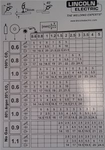

Zdravím tak svaářečka konečně přišla z polska. Jen bych potřeboval poradit kolik mám dát napětí v syn režimu 100% CO2 a 0,8mm drát na 2mm jekl ?  Trochu s tím bojuji co jsem si pujcoval alfain perun 200 pfc tak jsem nastavil sílu materialu a bylo to. Díky za rady - jsem "amatér"
Ani se ti nedivim, uz ju mam doma 2 mesice a první mesic sem si myslel ze nastavuju silu materialu a tady me vyvedli z omylu ze vlastne nastavuju tlumivku, tady kolega pafik1605 mi poslal tabulku z jine svarecky jak to priblizne nastavit ale neni to uplne ono myslim ze nase svarecka jede na trosku nizsim napeti ale zase podle toho aspon nastavuju tu tlumivku, me prijde ze svaruje dobre at tam nastavim cokoli akorat kdyz to prezenu tak to projede durch, asi by to chtelo aby se na tu tabulku podival Discovera a rekl svuj nazor je to preci jenom expert
http://www.svarforum.cz/forum/uploads/thumbs/9429_bez_nazvu.jpg

Taky si myslím že jede na nižším napětí. Já vařím ten 2mm jekl kolem 17V a ukazuje mi to jestli se nemýlím kolem 80A. Říkal jsem si že zkusím natočit ten LCD displej při různých napětí a udělám tabulku napětí vs. proud. Jsem amatér tak doufám že nám k tomu něco napíše DISCOVERA smile

Set1984: Podle té tabulky by jste měl nastavit pro čisté CO2 a drát 0,8mm asi 22V a 5,5m/min. posuv drátu. Tu tlumivku na 7. Ale samozřejmě to chce vyzkoušet jak vám to bude vyhovovat. Ale 80A na 2mm materiál je podle mě tak průměr. Podle mě je ale 22V moc, dal bych tak kolem 18-19V a posuv drátu zkusmo. Třeba 3,5m/min. a kdyžtak jemně přidejte.
