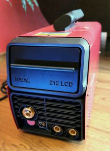

..tak a máme zakrytováno smile
http://www.svarforum.cz/forum/uploads/thumbs/10296_kryt2.jpg
( STL zatím sdílet nebudu )
Editoval BHM (27-05-2021 14:57:32)

BHM - Pěkné smile to není vůbec k zahození.

BHM: To je moc pěkný! Podělil by ses o soubor pro tisk?
