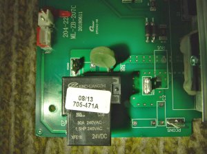

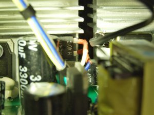

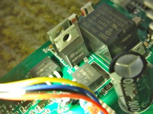

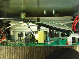

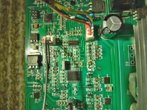

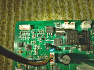

#367 16-05-2021 20:13:25
extor
Registrovaný: 30-06-2009
Příspěvky: 15
Re: IDEAL TECNO MIG 212 LCD - zkušenosti

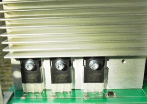

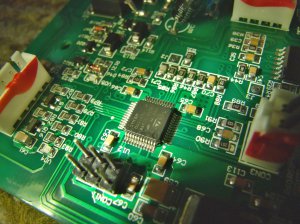

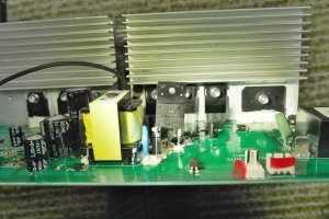

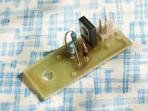

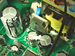

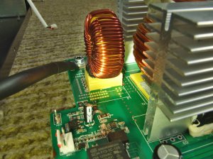

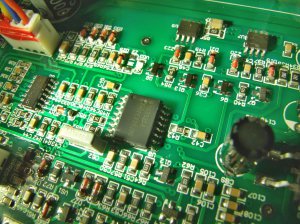

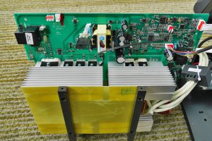

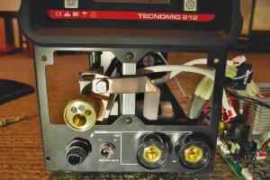

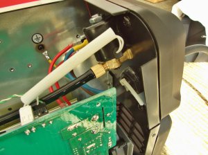

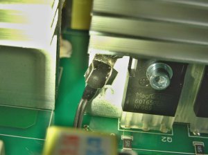

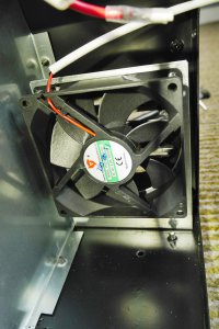

Zdravím,

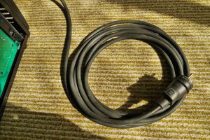

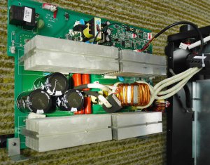

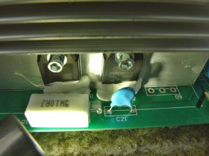

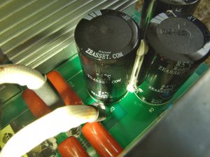

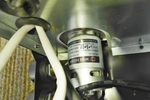

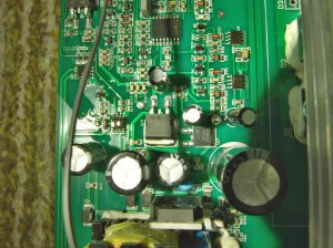

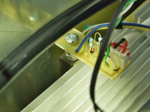

tak i já jsem se už odhodlal a pořídil Tecnomig 212 a to na Aukru od Emicy. Vlastní stroj (10700 Kč), náhradní díly do hořáku, dráty (SG2, ER308LSi, AlMg5, AlSi5). Platba převodem na účet, během 5 dnů bylo vše doma. Zemnicí kabel je Cu, zemnicí klešťě s Cu plochami a Cu pletenou spojkou. Hořák pro moje rekreační použití dostačuje.
Zařízení jsem rozebral, abych se pokochal vnitřnostmi a udělal pak několik úprav. Venkovní propojovací kabel nahradila uvnitř spojka
z Cu pásoviny na + pól, na chladič tranzistorů a na chladič výstupních diod přišly termostaty v TO220. I když mají udávaný dovolený proud
přes 1 A, zapojil jsem je do báze tranzistoru, který teprve spíná vlastní ventilátor. Na motor pohonu kladek jsem nasadil kryt s malým průduchem
ke mřížce bočního plástě. Původní síťový kabel jsem vyměnil za 3x2,5 s gumovou izolací a v délce 6 m.
Přikládám pár snímků.

Zemnicí kleště nemají kleštiny z mědi ale ocelový plech potažený mědí (pokud ti teda Emilie nevyměnila zemáky).  Myslím, že lepší by bylo použít ten propojovací silový kabel (je to 25ka kvalitní) a z ní udělat propojku na EURO konektor, než tam bastlit tu pásovinu poblíž plechové kastle byť tam máš izolaci na pásovině.  Ty termospínače bys měl dát přímo mezi ventilátor...to s tím tranzistorem není dobrej nápad. A termospínače dát na ty spodní chladiče !!!! Tak jak to máš teď není spávně a bude ti často vypínat tepelka (pokud budeš svařovat delší sváry a na vyšší proud spodní chladiče budou topit natolik, že tepelku na vrchním chladiči to ovlivní)....začnou se zahřívat spodní chladiče...a samopzřejmě si tím můžeš dost reálně odpálit svářečku....ty tranzistory usmažíš a prokovy trandů na PCB taky nebudou happy.
Jinak ať  slouží dobře.
