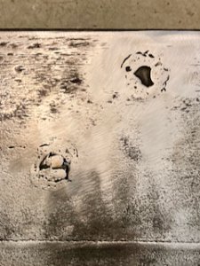

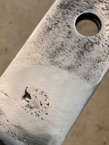

Keďže je apríl, tak som dnes v rámci zábavy skúsil čosi zvariť. Zdalo sa mi, že to nejak divne prská a guličkuje. Aj druhý zvar bol rovnako na figu ako prvý. A potom som na to prišiel. Zváral som bez plynu, hlavný ventil na fľaši pustený ale redukčák zavretý na totálku. Tak som to obrúsil a je to vidieť - zvar je veľmi porézny. Ten ďalší s plynom už bol lepší aj po obrúsení. Tak toľko na zasmiatie pred víkendom :-)
