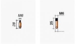

Zdravím : stane se něco když prohodím v hořáku M15 průvlak průměr 6 mm délka 25 mm za průvlak průměr 8 mm délka 28 mm ? ( aby nebyl tolik "utopený" v hubici) . Dík. http://www.svarforum.cz/forum/uploads/thumbs/699_pruvlak.jpg

#17 24-05-2020 22:26:29
Příspěvky: 4640
Re: Průvlaky(špičky)
Když se dobře podíváš na obrázek v mém profilu tak uvidíš, jak přesně má průvlak a hubice vypadat.
Na tom mém hořáku je od ústí hubice k průvlaku 3,5 mm . To je asi moc ne?

#19 25-05-2020 00:50:08
Příspěvky: 8923
No ale když dáte průvlak délky 28mm, tak zase bude skoro zároveň. To taky není podle mě dobré. Ideál tak 1,5-2mm utopený.
#20 25-05-2020 16:31:25
Příspěvky: 4640
Poloha průvlaku a hubice má tři varianty:
1, Průvlak "utopený" cca 2 mm - vhodné pro strojní (automatizované) svařování, kdy je výlet drátu zajištěn správně nastavenou trajektorií hořáku. Výhodou je minimální tvoření "hovínek" na konci průvlaku. Pro ruční svařování nevhodné, není vidět výlet drátu.
2, Průvlak utopený 0 - 1,5 mm - ideální pro ruční vedení hořáku. Výhodou je snadné držení délky výletu drátu při svařování a pokud možno malé tvoření "hovínek" na konci průvlaku. A ještě pomůže separátor.
3, Průvlak vysunutý až 3 mm z hubice - ideální pro ruční svařování koutových svárů. I v koutě je vidět na výlet drátu. Nevýhodou je špatné chlazení průvlaku a tím rychlé tvoření "hovínek" na konci průvlaku, které ještě chlazení a tím i životnost průvlaku zhorší. Nutno často čistit čelo průvlaku a používat kvalitní separátor na hubice a průvlaky.
Toto téma zde bylo probíráno už mnohokrát. Vždycky se najdou jedinci, kteří si myslí, že očurají fyziku hoření MIG/MAG oblouku a rozvinou tu svou soukromou nevyvratitelnou teorii o tom, že teorie je na nic a jen jejich praxe je to jediné správné kritérium. Nějaké tisíce pokusů s různými variantami hořákových sestav od kabeláže až po tvar a složení hořáku jsou podle nich ztráta času. Dokonce už tu kdysi zaznělo, že vlastně průvlak je úplně zbytečný a jen zvyšuje cenu hořáku, protože by přece mohl být svařovací proud do drátu vnesen už ve svářečce. Ano, i takové pitomosti se v některé vědomostmi nepoznamenané hlavě dokážou vylíhnout.
