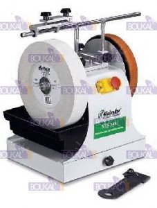

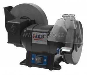

Používám takovou
http://www.svarforum.cz/forum/uploads/thumbs/652_vvv_858.jpg
na hrubé broušení ten vpravo, na jemné vodní. Oblouk je čistší a klidnější - čím je povrch po broušení hladší.
