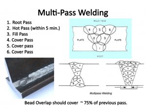

možeš to tam mrsknuť aj naraz, ale to teplo čo do toho daš ti zacvičí ak s 10mm pasovinou, niekedy je to lepšie zvarať
https://www.esab.com.ar/euweb/sa_handbook/585sa4_44.htm
http://www.svarforum.cz/forum/uploads/thumbs/9703_multipass_welding.png

Záleží taky na firmě kde pracujete. Někde třeba chtějí jen sváry na 1 vrstvu třeba svár a6. Když budu svařovat tlustší materiál na více vrstev, to je něco jiného.

To všechno je hezké,ale všude chybí údaje o použitém plynu. Jinak se chová oblouk v čistém CO2 a jinak v
corgonu. Proudy se udávají v A ,ale chybí druh procesu. Jinak svar vypadá v CO2 a jinak ve směsce.
Čisté CO2 neumožňuje svařování pulzem nebo ve sprše. Některé srtoje ani nedosahují dosažení sprchy.
(malá rychlost posuvu) +dosažení min. napětí pro vznik sprchy. Andy tu ukázal způsob vrstvení velkých svarů.
Pořád platí velikost vrsty A6

Tak trošku jsem ujel. Tak doma budu svařovat 20mm plocháče mašinkou, která dá stěží 120A. big_smile
K tématu. Když prostě potřebuji něco tlustšího zavařit, nic jiného než ty vrstvené sváry nezbude.
