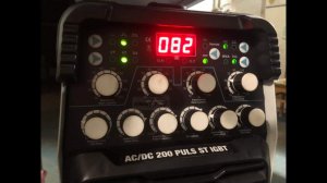

Dobrý deň.
Mám na Vás prosbu, zakúpil som si zváračku tig pri zváraní nereze a ocele vsetko funguje ale ked chcem zvárať pulzným zváraním hlinník
tak sa my roztavuje volfrámová elektróda ( zelená ) teda výtvára sa na konci gulička viete my ztím poradiť ?
Za rady vopred ďakujem.

To je kalota a  je to v pořádku že se dělá  .U svařováni hliníku nebudeš mít nikdy špičku, za předpokladu AC proudu

Dano, vysvětli co máš za svářečku, a čemu říkáš pulsní sváření hliníku. Jak máš svářečku nastavenou. V tom, že se vždy elektroda při sváření hliníku zakulatí, má Pat pravdu. To, jak se zakulatí, záleží na druhu, průměru elektrody, proudu a dalších parametrech.

U hliníka (AC/DC) je guločka na elektródě dycky... Tam není moc co radit... smile

Mam zváračku stahlwerk ac / dc tig 200 puls ST IGBT k tomu ar4.6
a volframovu elektrodu zelenu 2.4 .
Ale mne sa roztavi elektroda az moc nie len koniec, mne sa roztavi cela zabrusena plocha .

Sniž si balance, to na to má vliv.
Jinak zelená elda má menší proudový zatížení, než ty univerzální (zlatá, tyrkysová apod.).
Proto bych pro 200A svářečku doporučil některou tu univerzální, protože ti 2,4 vystačí v celým rozsahu (zkrátka dá i 200A, zelená ne).

Na fotce je vidět, že máš režim AC s pulsem.  Na puls se vykašli, naprostá většina svarů se obejde bez pulsu. Elektrodu si vezmi třeba zlatou. Hlavně nastav balanc tak, aby na elektrodě bylo cca 30% plus. Nevím jak to je na tvé svářečce, některé mají udávanou balance, některé cleaning (čištění). Proto jen uvést procenta bude v obou případech znamenat něco jiného. Zkrátka, když knoflíkem balance přidáš a bude se to elektroda více tavit, znamená to, že jsi zvětšil dobu, kdy je na elektrodě plus, a musíš otočit obráceně.

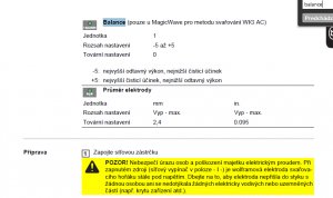

U "nas" je balance od -5 po +5
Nejak som to nikdy nehladal v navode, ale asi by som predpokladal, ze je to od -100% po 100% aj ked to, ako pise famater, moc logiku nedava.
V navode je akurat toto, moc z toho mudrejsi nie som

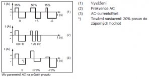

Ale, fronius MW má nastavení vyvážení (balance) jak jsem našel v návodu v číslech -5 až +5, což v  % znamená 15-50% EP. 0 znamená 35%. Takže skoro tolik, jako těch mých 30%. Navíc má i offset proudu -70% - +70%.Což může být dost zajímavé vyzkoušet. Myslím, že se to tím vysvětlilo.

Přikládám obrázek, který jsem vytáhl z manuálu MW:
http://www.svarforum.cz/forum/uploads/thumbs/3584_fronius_grafy.png
Na něm jsou zobrazeny možnosti nastavení v režmu AC.

daj mi odkaz na ten manual - ja som bol doteraz v tom, ze JOB model nemal funkciu podobnu AC-currentoffset - nikde som ju nikdy nenasiel big_smile
okrem slovenskeho (8MB) mam samozrejme aj cesky (15MB) a anglicky(17,5MB) manual, ale v "mojom" ceskom mam toto:
http://www.svarforum.cz/forum/uploads/thumbs/2227_mw_czech.png
od akeho modelu mas ten manual - tych magic-ov uz bolo niekolko
