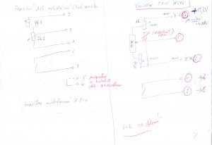

mám, ale u téhle je to možná trochu jinak, než u 210.
url=http://www.svarforum.cz/forum/zobrobr.php?image=./uploads/3584_schema_pedaly.png]
http://www.svarforum.cz/forum/uploads/thumbs/3584_schema_pedaly.png[/url]
Schema mého pedálu je na pravé straně obrázku. Ta moje svářečka potřebuje pot. 1k, to mám i na hořáku. Na čísla pinů se nedívej. Zkusil bych koupit trimr 47k a 1k a zapojit ho na piny místo pedálu. Pokud tvoje svářečka sama pozná jestli je pedál připojený, tak bude hodnota potenciometru hodně důležitá. U mé je na pinu pro horní konec pot. cca 15V, které se sníží při zapojení pedálu na 5V. Při 5V je max proudu stejné jako je nastaveno na displeji. Proto jsem do pedálu přidal trimr, abych pedál doladil na max. Také je dobré na pedálu nastavní minimálního proudu. Potom pedál reguluje jemněji.
Nejdříve bych zkusil s jakou hodnotou trimru bude svářečka fungovat. Nebo koupit jakýkoli pedál a potenciometr vyměnit. Já jsem musel pedál teké předělat, tahový, který chrastil, jsem vyhodil a předělal to na otočný cermetový.

Podíval jsem se na panel Everlastu EX- ovládací panel je stejný jako u mé, t.j. automaticky detekuje pedál. Nejspíš bude ovládání jako u mé potemciometr 1k.  Je víc než pravděpodobné že to nebude chodit. Potenciometr 47 k byl maslím k řadě DX. Pak stačí k potenciometru zapojit paralelně odpor. Tak jsem to musel udělat u pot. na hořák Binzel 26, na kterém byl potenciometr 10k (nový pot. by stál asi 900kč). Když bude problém, ozvi se.
