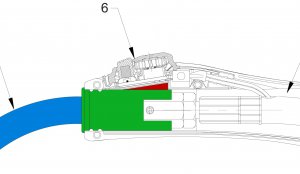

Horak migatronic - diky za pdf.
Poexperimentuju s tim otacenim. myslim, ze vyskakovani mi zapricinuje klinek, ktery jsem oznacil cervene. ten je soucasti dilu, ktery jsem nazelenil.
Pri pohledu na schema me napadlo, ze se ma modra trubice mozna otacet nezavisle na zelenocervenem dilu.
Zabrat jen za ni jsem neskousel, myslel jsem, ze povytazeni celku modra+zeleno-cervena smerem ven odblokuje otaceni, ale mozna tam je ten domnely "index" prave proto, aby se zelenocerveny dil neotacel.
Ted nejsem u masiny, tak to hned nezkusim.
780622 > Tobe se krk otaci jen ciste modra trubka, nebo i se zelene oznacenym krouzkem? (doopravdy je cernej)
http://www.svarforum.cz/forum/uploads/thumbs/6297_miga_horak_schema.jpg
Zajimavy je, ze ovladaci vodice jsou jen dva, viz konektor dole, takze stelovani je asi realizovany pulsama, neco nejakym jinym elektrokouzlem, takze teoreticky by mozntaz Eurosteckeru mohla byt hladka, alespon stran spousteni/regulace. Ty dva vodice by byly v "vidlici" eurokonektoru na horaku a ve svarecce v "samici" by byly zezadu vyvedeny do puvodniho konektoru ve svarecce.
Prekvapuje me mnozstvi O krouzku... Jasne, neco na plyn, to bude ten vnitrni, ale 20 a 21 budou proti prachu...? Mozna na vykresu divny a v realu uplne jasny... smile

to karmazine: myslim, ze sa mi otaca len ten krk horaka - modra trubka, skusal som to povytiahnut cez vykend ale netocil som to... su tam tie spominane o kruzky, tie som videl.
