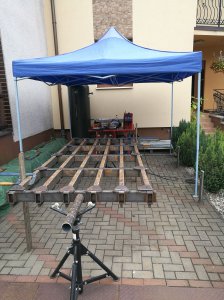

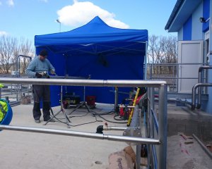

ja viem, nema sice taky paradny, ako na tvojom videu, ale ked fuka, alebo prsi staci aj ten moj "predajny stanok" big_smile

"pekny zvar! modry!" big_smilebig_smilebig_smilebig_smile
mozes porovnavat rozdiely vo vybaveni big_smilebig_smile
