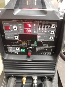

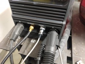

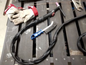

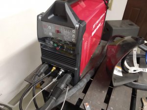

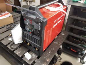

#149 19-01-2020 21:55:19
PIT2019
Registrovaný: 27-12-2019
Příspěvky: 25
Re: TIG BI-POWER 210 AC/DC Welder Fantasy
Tak reklamacia je vybavena
http://www.svarforum.cz/forum/uploads/thumbs/9445_img_20200119_161752.jpg
http://www.svarforum.cz/forum/uploads/thumbs/9445_img_20200119_174940.jpg
http://www.svarforum.cz/forum/uploads/thumbs/9445_img_20200119_174945.jpg
http://www.svarforum.cz/forum/uploads/thumbs/9445_img_20200119_174033.jpg
http://www.svarforum.cz/forum/uploads/thumbs/9445_img_20200119_161814.jpg
http://www.svarforum.cz/forum/uploads/thumbs/9445_img_20200119_161816.jpg
http://www.svarforum.cz/forum/uploads/thumbs/9445_img_20200119_174932.jpg
http://www.svarforum.cz/forum/uploads/thumbs/9445_img_20200119_175009.jpg
http://www.svarforum.cz/forum/uploads/thumbs/9445_img_20200119_175026.jpg

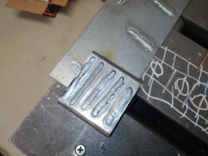

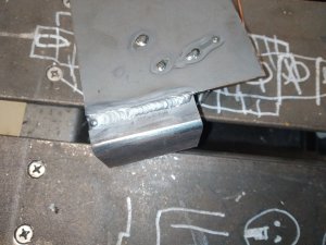

prva skuska - zvara to.

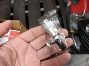

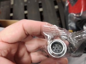

Mozno dve otazky:
1.celkom som nepochopil na co je dobre prepinanie DC+ a DC- a co sa tym rozumie, zvaral som na DC+ a islo to a na DC- odpalovalo elektrodu, takze co to je polarita kostry? Horak ma byt na - takze zapojenie dobre, no nic musim pohladat navod aspon v anglictine....
2. na co je ten pribaleny konector co je na fotke?
Editoval PIT2019 (19-01-2020 22:03:11)
#150 20-01-2020 01:48:02
Příspěvky: 3449
co keby si rozpisal ako prebiehala ta reklamacia o polrok pride nejaky NOVOCLEN a bude sa pytat co je FACHOWIEC za firmu big_smile
takych tu bolo za ostatny rok asi 5-6kusov big_smile
zmena polarity bez prehodenia kabla podobne sa TIGom nuzdovo da ist na strojoch ktore nemaju AC ale maju DC RP
cize opacnu polaritu ano teplo ide do elektrody mas AC zvaraj stym.
dalsie veci okolo JET TIGu lepsi ked to das do temy JET TIG (spravny model) ako ked to bude zasite v teme BI-POWER smile
Nech ti sluzi - dobry stroj wink
