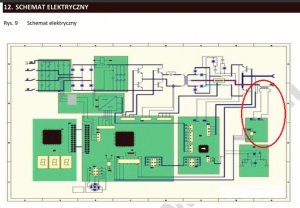

http://www.svarforum.cz/forum/uploads/thumbs/9445_capture.png
Podla schemy sa neda zistit ci tam to HF je alebo nie?

Podle schémy bych si tipnul, že tam to HF je ......
http://www.svarforum.cz/forum/uploads/thumbs/4621_9445_capture.png
