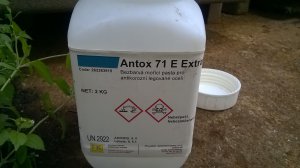

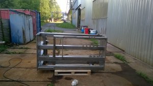

Bylo, nebylo... byla jednou jedna firma,kde se používal tento zázračný Antox 71 E Extra , v rozporu s BOZP a OŽP.Naprosto všechno CO SE DÁ SE PORUŠILO. Jestli se chcete dožít důchodu  ve zdraví, tak zásadně nepoužívat, né jako já.    https://www.fksystem.cz/images/bezpecno … _Extra.pdf   http://www.svarforum.cz/forum/uploads/thumbs/8435_wp_20180629_07_12_56_pro.jpg  http://www.svarforum.cz/forum/uploads/thumbs/8435_wp_20180629_07_15_50_pro.jpg
Editoval ssrotak (24-12-2019 16:32:58)
