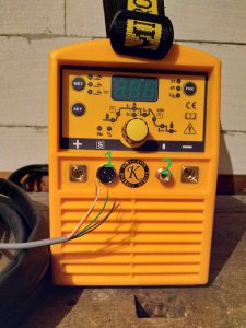

GAMA 1900L HF + Hořák KTB 17
Koupil jsem si svářečku GAMA 1900L HF a k tomu hořák KTB 17. U hořáku psali, že je kompatibilní s GAMA HF. Jenže mám tam dva malé problémy, už hodnou chvíli gůůůgluju a nic nenacházím. Hořák přišel bez konektoru a na plyn má rychlospojku. Takže omluvte dva dotazy začátečníka:
1. kde koupím samostatný konektor na GAMU? nic jsem nenašel sad plus schéma zapojení
2. existuje redukce s 1/4 závitu na rychlospojku, nebo to mám říznout?
Děkuji všem.

urcite ho kupis u omc.cz alebo keby si ho vyforil tak aby ho aj bolo VIDNO tak ti mozno dame ineho predajcu
kukni temu kde to varok riesil on ma stroj ...
Famater raz dfaval taky link na dodavatela napr toto https://www.gms.cz/cz/katalog/146-spojk … mini-dn-5/

je to normální pětikolík jak býval kdysi na mikrofon, spíš mi jde o to zapojení, nemůžu ho nikde najít sad

v teme varoka to bolo myslim aj spomianane ... oprav prispevok a mozno ti dam link dovtedy nie tongue
ak je to normalny 5 kolik tak tych normalnych 5 kolikov je asi 10 druhov  www.gme.cz tam ich maju
tie mikrofonove.. alebo GES.cz
zapojenei pinov 5 a kostra http://www.svarforum.cz/forum/viewtopic … 87#p125887
zober sponku a spojis 5 a kostru alebo limec konektoru a mal by si pocut ako zvaracke cvakne ventil.

To nejsou dva dráty, je jich tam 5. A myslím si, že minimálně čtyři budou zapojené, když jsou na hořáku tři tlačítka.

volodaCz: odkaz byl na zapojení toho mikrofonu... big_smile big_smile big_smile nevím jak na tom je gama 1900Hf ale kitin má i možnost dálkového ovládání... Pokud jsi tedy psal na podporu, tak vyčkej odpovědi... Pak můžeš něco bastlit..

Konektor objednán. Zapojení hořáku jsem už "prozvonil" aby zjistil jaké barvy jsou na jaké tlačítko. Ale svářečku se mi moc rozdělávat nechce sad Tak snad se z omi ozvou.

VolodaCZ: jestli nezměnili v Omicronu zapojení, tak jsou použity jen piny 1 a 5. Nic jiného u mě v mašině zapojené není. Jestli tahle mašina podporuje DO nevím nepotřebuji ho.

Ta GAMA je samé překvapení. smile Když jsem myslel, že mám už vše zbastleno, tak jsem zjistil, že mi nepasuje závit na plyn. Vzadu má GAMA na vstupu celkem běžný závit 1/4G, ale vpředu na výstupu je to M12x1,0. Takže hurá zase zítra objíždět obchody. Mohl by to Omicron alespoň napsat do návodu kde má jaké vstupy a výstupy sad

odkazy pěkné, ale nikdo tam nikde nepíše kde tu převlečnou matici M12x1 sehnat sad

A není taková jedna na autogenu? Se mi zdá že jedna z nich takový závit má.
Já mám klasickou 1/4.
