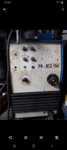

http://www.svarforum.cz/forum/uploads/thumbs/9411_screenshot_20191210-115434_photos.jpg
#16 10-12-2019 21:14:27
Příspěvky: 8917
Re: Co2 FK Mig 194
Dole vlevo je přepínač sv. stupňů neboli napětí. Potenciometr vlevo nahoře, ten asi bez knoflíku je regulace posuvu drátu. Modré čtvercové tlačítko pouští jen samostatně posuv pro zavádění drátu do hořáku. Potenciometry napravo s modrými knoflíky jsou pro nastavení bodování. Ten vpravo dole(nad tím modrým tlačítkem) není moc vidět simbol, ale vypadá to na nastavení přibližovací rychlosti drátu. To je rychlost drátu po zmáčknutí tlačítka na hořáku než se dotkne materiálu.

Dakujem za radu,ked sa vratim z tutnusu domov.Vyskusam radu od odbornika.Este ak sa mozem opitat? Ten prepinac dole vlavo ked zapnem tak zvaracka hned ide, ale este sa s nim da pokracovat dalej.Ak si dobre spominam tak cvakne bud tri alebo styri krat.Ma aj to vplyv pri zvarani? Napr.tenksi alebo hrubsi material?

Jak jsem psal, je to přepínač sv. stupňů, asi kombinovaný s hlavním vypínačem. Některé svářečky to tak mají. A ano, tím v podstatě regulujete jakým výkonem budete svařovat. Ke každému stupni musíte zvlášť doladit posuv drátu, aby to mělo co nejpravidelnější zvuk. Jestli to má však jen 4 polohy, tak bych od té mašiny moc zázraky nečekal.
