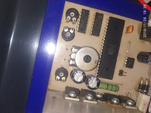

Alfa In 180 Standard - regulace otáček podavače drátu
Koupil jsem tuto starší svářečku a mám problém s nastavením otáček posunu drátu. Podavač začíná posunovat svařovací drát při nastavení potenciometru na"5", tedy v polovině své dráhy. Trimry na řídící desce jsou na začátku své dráhy, tedy u levé nožičky. Poradíte? Mohu se pokusit přenastavit trimry, aniž bych zničil desku a bude mít toto přenastavení trimrů vliv na řešení problému? Děkuji za radu.

Knoflík pootočený ani uvolněný nebyl, dráha přesně souhlasila se stupnicí. Při měření jsem do poloviny dráhy naměřil cca 1k, ve dvou třetinách už cca 5,8k a na konci dráhy to ukazovalo 4,3k. Měřil jsem to několikrát. Poté jsem potenciometr vypájel z desky, rozebral a vyčistil kontaktolem a naměřil jsem odpor celé dráhy 10k. Z popisku na potenciometru není patrná hodnota a tak si nejsem jistý zda jde skutečně o 10k potenciometr. Věděl by jste prosím někdo jeho skutečnou hodnotu, případně i watáž zatížení? Jde o desku PCB D22 V3.4 (Code 2802-3) Našel jsem servisní dokumentaci k této desce, 1 trimrem zprava se nastavuje délka dohoření, druhý uprostřed nastavuje minimální otáčky a ten vlevo maximální točky. Bohužel hodnoty součástek nejsou uvedeny :-(.  Prosím věděl by jste někdo hodnoty potenciometru a pomohl mi? předem děkuji.
http://www.svarforum.cz/forum/uploads/9 … 193834.jpg

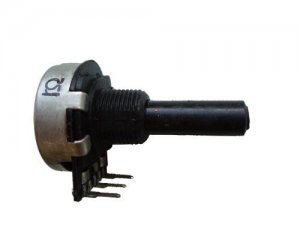

Tak vážení, koupil jsem na "eshop.omc.cz" vzhledově a parametry stejný potenciometr, je to 10k/N. Bohužel, po zapájení do desky jsem zjistil. že závitová část je o 5 mm kratší a po namontování desky je zároveň s panelem a dodanou úzkou matici nelze použít. Vyřešil jsem to vyrobením odsazené matičky a zvětšením otvoru v panelu z 11 mm na 14 mm. Posuv drátu jsem nastavil trimry (viz. obr. v příspěvku výše) v rozmezí 1 -18 m/min a to zkusmo. Odmontoval jsem hořák, ustřihl asi 25 m svař. drátu a označil na něm 1m úseky. Propojkou na krátko v euro zásuvce jsem na svářečce spouštěl posuv a čas měřil aplikací na mobilu. Drát jsem proháněl mechanikou opakovaně a průběžně doladil trimry minimální a maximální rychlost posunu drátu. Trochu krkolomné, uznávám, ale funkční. Neměl jsem po ruce otáčkoměr.
Děkuji "jirkatimu"  a "Radimovi" i všem ostatním za užitečné rady a osvětlení problému.
Viz. obr. potenciometru:
http://www.svarforum.cz/forum/uploads/thumbs/9405_potenciometr.jpg
