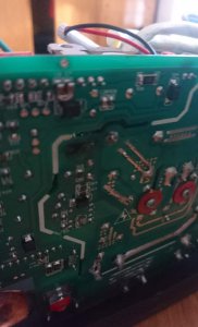

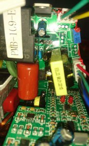

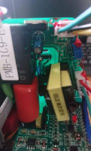

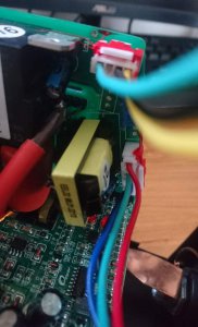

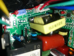

Konečně jsem se k tomu dostal. Tady posílám foto desky.

Re: Problém se svářečkou
A co stych fotiek? Vidim tam io na pomocny zdroj kludne to mohol robit ten, ze to cvakalo. Alebo rele soft startu, odnes to niekomu.
Uz to je po zaruke? Reklamuj to teraz wink

#20 11-12-2019 08:32:35
radiard
Registrovaný: 18-11-2018
Příspěvky: 12
U té součástky je napsáno JS1 a hned pod tím TR2. A chci se zeptat jak vypadá to relé softstartu. Protože to vypadá jak ožehlý konektor s 3 pinama.

#21 11-12-2019 12:13:11
Příspěvky: 8916
A co ta větší černá krabička, to není relé?
#22 11-12-2019 12:19:37
Js1 moze byt len prepoj, zvycajne je zapajkovany u umoznuje rozpoje ie obvodu pri poruche alebo skusani pri ozivovani.
Kludne moze byt chyba za nim a odpalilo cin aj zneho. Daj to opravit alebo reklamuj.
#23 11-12-2019 17:30:42
VašekP
Registrovaný: 12-10-2013
Příspěvky: 628
JS nebo též jen J a číselný index bývají propojky, můžou být tvořené drátkem nebo se používají tzv. nulové odpory (součástka tvaru SMD odporu na které je natištěna 0, na starších DPS může být ještě klasický odpor mající na sobě jeden příčný černý proužek uprostřed). Většinou mají za úkol zajistit křížení spojů, které již nebylo možné vést pouze po DPS. Pro měřící a zkušebí účely mohou být využity také, ale není to časté.
Je-li stroj v záruce, dejte ho do reklamace, jinak se na to musí podívat nějaký elektronik, tohle se těžko dá opravovat po telefonu nebo internetu.
