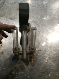

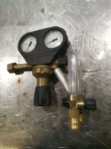

nicméně k tomu red. ventilu, dělám to takhle:
- výchozí stav - vše je uzavřeno
- pomalu otvírám ventil na láhvi
- zcela otevřu výstupní ventil (ventilek na hořáku je stále uzavřen)
- pomalu otáčím red. ventilem až na požadovanou hodnotu - třeba 9l/min.
- pak povolím ventilek na hořáku
- to mi spadne na budíku o trochu průtok - třeba v téhle situaci na 7l/min.
takhle mi to bylo vysvětleno, tak je to snad správný postup, nebo ne?

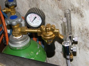

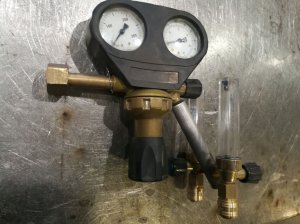

Rozpor v tom není. Reagoval jsem na toto:"přisávání černý uhlík okolo sváru. bohužel se stejně projevuje špinavá elektroda,keramika,materiál,plyn.
proč 2,4 jo a 1,6 ne? máš 6ku keramiku a ješte jí zmenšíš výstup obrovskou elektrodou kterou vysuneš daleko, to pak moc v ochraně nebude" co napsal cuteljan v příspěvku č.14. Já jsem o vztahu průměru elektrody a hubice psal v příspěvku č.36,
Tak k tomu redukčáku: Na výstupu je v dvojniplu kalibrovaná tryska. Proto manometr může ukazovat průtok správně jen tehdy, když bude na trysce tlakový spád na který je kalibrována. Z toho vyplývá správný postup, pokud neměříš průtok rotametrem na výstupu hubice tento: Ventil na výstupu z red. ventilu naplno. Otevřeš ventilek na hořáku naplno a nastavním tlaku na red. ventilu nastavíš průtok podle manometru na red. ventilu. Ten manometr ukazuje vlastně tlak před tou kalibrovanou tryskou a jen je stupnice popsána v l/min. (trochu jinak pro CO2 a Ar). Pokud budeš štelovat s ventilem na red. bude ukazatel průtoku kecat. Přesvědčit se o tom můžeš, že ten regulační ventil budeš přivírat a manometr bude ukazovat skoro stejně. A to i při úplném uzavření, kdy bude průtok nulový

Sám vím jak ty manometry dokážou kecat, ukazuje 6l, na hubici máš 16l to už je na 6hubici docela znát.  pzn( schválně přeháním), též jsem kdysi svařoval v garáži a byl tam permanentní průvan přesně okolo stolu byl slabý ale stačilo abych se začal štourat v nastavení a hledání závady ve svářečce. pro laika co má navařeno do 5 bomb je to nepřekonatelná překážka a hledá radu na foru. Je toho poměrně dost co může způsobovat problémy

tak abych si to převed k mému chápání, bylo by to tedy takto (když tak mě oprav - tohle není můj obor):
- otevřu ventilek na hořáku
- pomalu otáčím red. ventilem až na požadovanou hodnotu, kterou uvidím na budíku průtoku.
- pak uzavřu ventilek na hořáku (hodnota na budíku se o trochu zvětší - ale to je jak jsem pochopil normální
- no a můžu začít svařovat - to znamená, že si třeba nachystám materiál a po deseti minutách pouštím ventilek na hořáku a začínám svařovat.
Ještě mi prosím prozraď, jakej je celej správnej postup při ukončení - tzn. už dál svařovat nebudu a půjdu si třeba lehnout nebo půjdu na pivo (to bude lepší).

Abych pravdu řekl, tak se s odstavováním red. ventilu netrápím. Otevřu flašku a zase zavřu. Asi by bylo správné povolit pružinu, ale já to nedělám. U dýchacích přístrojů je také nastavený pevný tlak prvního stupně a nikdo to neřeší.
Tak jak jsi to napsal. Když po desti minutách přijseš, tak je vcelé hadici až po ventilek na hořáku stejný tlak, jako před tpou kalibrovanpou tryskou. Proto to při otevárání ventilku trochu víc foukne, ale pak se to ustálí.
Já mám podobný redukčák, ale bez výstupního ventilu. Mě ukazoval manometr o cca 2l více. Je dobré si to zkontrolovatskleničkou na hubici. Pak si to už budeš nastavovat podle manometru a údaj so zkoriguješ. Já jsem se na manometr vykašlal, vyšrouboval jsem ten dvojnipl a našrouboval T se dvěma průtokomery a škrtícími ventilky. Druhý je na foukání zezadu. Teď ale mám na to připojenou duhou svářečku (Partnera)
Vypadá to takto:
http://www.svarforum.cz/forum/uploads/thumbs/3584_redukeak.jpg

Famater: kdes sehnal ten dvojvýstup? Občas by se hodilo foukat do nerezové trubky, ale dvoje hodiny a dvě flašky si kvůli tomu kupovat nechci.
#48 15-11-2019 19:20:21
Příspěvky: 4974
Re: Příliš jasný - oslňující oblouk u TIGu
To jsem koupil před několika lety z Třebíče nějaká firma nářadí servis, nebo svářečky servis, už přesně nevím. Občas se to někde objeví. Tyhle rotametry jsou i jednotlivě, dá se to jednoduše spojit. jsou tam G1/4" závity, dají se koupt i mosazné fitinky G1/4. Já jsem to stejně musel rozebrat a sestavit trochu jinak. Důležité vybírat s robustními škrtícími ventilky.
#49 15-11-2019 19:31:32
Příspěvky: 4974
Tak jsem to našel:
https://www.centrum-naradi.cz/dvojity-p … r-ar-/-co2
Ale tenkrát to bylo o hodně lacinější.
#50 15-11-2019 19:34:55
rotametry z aliexpresu
https://www.aliexpress.com/item/3282021 … b201603_55
zavaril (zaslepil) som jeden koniec hlinikovej trubky a narezal zavity, utesnil tesniacim tmelom na zavity
https://tmely-silikony-lepidla.heureka. … al-26-50g/
