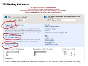

Mohl bych požádat, patrně Franka o vysvětleni výpočtů -> na uváděné stránce:
https://www.millerwelds.com/resources/w … calculator
Protože, pokud zvolím nějakou sílu materiálu (myslel jsem, že 1/8"-> 2,54/8=0,3175), ve výsledcích se zobrazí hodnoty ze kterých mi jde hlava kolem.
http://www.svarforum.cz/forum/uploads/thumbs/9343_mik1.png
Já měl za to, že 1" tedy palec je 2,54cm, ovšem 1/16" palce je tam uvedená jako 4,8mm, je to pro mě nějaké divné (2,54/16=0,159), je možno nějakého vysvětlení?

Použijte tuhle převodní tabulku: https://www.rapidtables.com/convert/len … to-mm.html
Jinak 1/16"  je 1.5875 mm. smile

Batwi. V tabulce od Millera je to správně, až na chybu v průměru elektrody. Má být správně, jak píše Frank 1,6mm. K průměru hubice: číslo hubice znamená počet šestnáctin palce. Na př,: č.4 má průměr díry v hubici 4/16 palce, t.j. 4x1,6=6,4mm, č.7: 7/16palce, t.j. 7x1,6=11,2mm! U průtoku 10CFH= cca 4,75 l/min

To jsou mi věci, moc díky, zrada v desetinné čárce.
