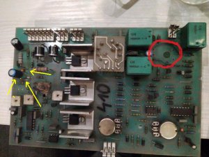

Problem je v riadiacej jednotke, su odpalene 2 kondiky, zenerka,plus nejake cesticky na plosnom spoji.
Problem je, ze som po kondikoch nenasiel ani stopu. Potrebovalby som hodnoty tych kondikov,aby som ich vedel nahradit.
Na fotke su oznacene suciastky zltou sipkou. Ak by bol niekto ochotny pomoct,bol by som vdacny. DAKUJEM
