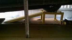

Já mám toto   http://www.svarforum.cz/forum/uploads/thumbs/8435_wp_20190706_18_01_54_pro.jpg    http://www.svarforum.cz/forum/uploads/thumbs/8435_wp_20190713_14_39_06_pro.jpg

dekuji moc a rozmery muzu vedet? a jaky material prumer?
#8 26-10-2019 22:13:21
ivko
Registrovaný: 13-03-2012
Příspěvky: 681
Re: najezdova rampa
Hlavne pozor na výšku ako je vyššie spomenuté, lebo ak ich urobíš vysoké a nájazd nebude patrične dlhý tak budeš drhnúť nárazníkom - pri schádzaní ho kludne vytrhneš.
Záleží aj od auta, ale nešiel by som cez 20cm, radšej nejaké 2-3cm menej.
Tiež záleží či to budeš mať na ideálnej rovine, stačí nejaká terénna nerovnosť a aj tých 17cm môže byť na jednej strane na hranici aby to ešte neškrelo
Preto radšej nižšie - potom môžu byť kratšie, lahšie a skladnejšie
Šírka aspon 250mm, ja mám boky z plocháču 60x5 a rebrovanie z "L" profilu  20x20
Editoval ivko (26-10-2019 22:16:43)

Mám to jekl 60x40x5 a co se sešlo.Před kolo dej desku a zvedni k nárazníku a doměř. I tak se dá https://www.youtube.com/watch?v=TfPIYyxcLwk      https://www.youtube.com/watch?v=tEEexdhKISU   https://www.youtube.com/watch?v=3eF02O14M-M

a nezabudni,že ked nastupiš,auto klesne. Takže to najlepšie premeraj,o kolko klesne. šírku daj podla šírky pneu,ja mám pneu 245,takže plošina má 320 mm. Ja som použil len velmy nízke-100 mm,potom pod auto dám 2 hydraulické zdviháky. Keby som chcel výšku 300 a viac,museli by byt plošiny sakramentsky dlhé,a to už je manipulácia obtiažna. Použil som L profil.
