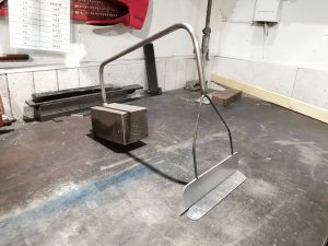

Když jsem dělal "třetí ruku" tak jsem pájek měď s ocelí CuSi3:
http://www.svarforum.cz/forum/uploads/thumbs/3584_toeti_ruka.jpg
Není to moc pečlivě, ale pro tento účel stačí

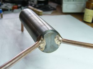

#7 27-09-2019 11:18:15
Re: Tig pájení
ta med tam plni nejaky ucel?
ja mam tiez spravenu "tretiu ruku" - ale so zvaracieho drotu - dufam, ze je v tom bordeli vidiet big_smile :
http://www.svarforum.cz/forum/uploads/thumbs/2227_img_20190907_071550.jpg
do vecera ale budem dnes rozmyslat, ze famater ma lepsiu "tretiu ruku" ako ja - ta med tam urcite na nieco je..... big_smilebig_smile

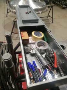

#10 27-09-2019 16:22:59
Re: Tig pájení
To já mám třetí ručku eště inačí... http://www.svarforum.cz/forum/uploads/thumbs/3218_img_20190927_161835.jpg
smile
#11 28-09-2019 08:20:23
Příspěvky: 5086
Re: Tig pájení
Relliku, to už snad není ani ruka, ale přímo "pařát"
