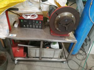

RCP k těm obrázkům v příspěvku 49.  Souhlasím s tím, že by to nešlo takhle svařit s nějakou čínou. Ale s tou co má Rellik, Výrobca, nebo já by to jistě tak šlo. Také souhlasím s tím že je rozdíl ve svářečkách do výroby a hobby. Ale je segment svářeček, které nejsou ani do výroby ani hobby. Jsou určeny so dílen, kde nejedou v jednom kuse ale dle potřeby a jejich využití je tedy menší, ale muásí nabídnout většinu běžných funkcí. Drahá mašina by se těžko vyplácela. Mě by zajímalo k těm vzorkům: Na prvním obrázku je myslím v pravo nahoře pokus bez pulsu? Otvory byly vrtány před svařením, nebo po? Jak jste foukali? Ty díry jste zalepili? Ta velká je dost blízko okraje. Použili jste silikonové zátky, nebo něco podobného?

Je třeba si uvědomit ,že když zrovna nepotřebuješ svářet hliník  stoji mašinka u Froníku půlku. Jinak jsem přesvědčený že nic nevrtali a jedná se o výpalky a neřešili druhou stranu  jinak bych jen volně položil nerezový plech na zakrytí otvoru . Já jsem nedávno trochu rozhodil  vedení když jsem předvedl svar na hliníku s Alfou 200 všichni tvrdili že to nejde. Ono to jde ale třeba po svařováni nezůstane na wolframu krásna kalota jako u Froníka musíš ji znovu brousit.Take je to problem při přerušení svařováni a jeho dalšího napojení. Ale to lépe napíše RCP já ani svářečák nemám. Svařuji Tigem sedm hodin denně no snad bych si ten základni kurz zvládl udělat?

Vidíš pate, já jsem si automaticky představil, že to bude v polohovadle s vododovnou osou. Že by to mohlo být svisle mě nenapadlo. Na hliník používáš jaké elektrody?

Jinak bych řekl že je to v polohovadle svisle s přídavným materiálem. Mě zase nenapadla ta vodorovná osa ale možná RCP překvapí a zdělí že to dal na stole jen tak naostro a místo  přídavného drátu se škrábal na pozadí   big_smile
#62 21-09-2019 19:20:14
Re: Jakou svarecku? rada
polotovary su vypalky z plechou a trubky (3D laser) - kolecko bolo palene aj s dierami, dost natesno - aby tam nebola ziadna medzera
nie je to nic tlakove ani kriticke - ak mam dobre info, su to kryty na nejake trubice - bezne to robia z hliniku, ale ked to ma ist na more, maju problem
skusali to lisovat aj do plechu, ale nieco sa im na tom nepacilo - tak s tym prisli k nam, ze ake by to bolo, keby to bolo zvarane - preto tie vzorky
hore vlavo je zvarany s pridavnym materialom, bruseny - tato alternativa sa nepaci nam - vela prace big_smile
hore vpravo je len nastehovany - to sa urcite nebude pacit im big_smile
dole su dve zvarane bez pridavneho materialu, rozdiel je akurat v tom, kolko bol plech zapusteny v trubke - pri tak tenkom materialy sa to sprava rozne
nic sa nefuka, prievar nie je pozadovany - prave naopak - chcu to mat vo vnutri ciste
je to zvarane rucne na polohovadle - polohovadlo sa da preklapat - ale ja som to mal natocene presne takto (vodorovna os), a horak cca na "2-hodinach"
ako som uz pisal, tak bez pridavneho materialu a v pulse 1Hz
http://www.svarforum.cz/forum/uploads/thumbs/2227_dsc_0004_36.jpg
FAMATER> este si neskusal fialove wolframy E3? ako sa ti pozdavaju?
PAT> skoro si to uhadol, az na to pozadie big_smile
Editoval rcp (21-09-2019 19:36:49)
