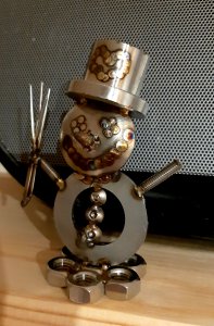

Tetrix po menších peripetiích maká jak má. Zatím jsem si s tím stihl jen tak pohrát. Jeví se to dobře - ovládání jednoduchý, dálkový ovládání fajn.
Zde test nerezi:

#55 21-12-2019 07:45:09
Re: Správná koupě svářečky AC/DC
V com bol nakoniec problem? Horak?

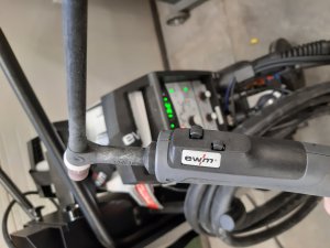

Týpek z Ewm přivezl jiný hořáky a problém přetrvával. Pak někomu volal a dostal radu vyměnit wolfram. Původní (fialová nebo modrá) jsem vyměnil za tyrkysovou a bylo to ok.
Jinak v manuálu píšou, že když je tenhle problém, tak ve svářečce (nebo možná hořáku) je vodík. Ta svářečka má i takový "hluboký" menu kam není potřeba běžně lézt a tam je na to funkce, že to pár minut prohání argonem (má se to právě aplikovat na tenhle problém).
Moje teorie je, že jak jsme s tím čachrovali, zkoušeli, měnili hořáky, tak se to od toho vodíku vyčistilo.
Jsem teď musel dělat jiný věci než vařit, ale hned po novým roce jí dám čouda. Docela se těšim, vařím hlavně hliník a baví mě to ovládání z hořáku.
Trochu mě jen prudí, má to páčky podobně jak fronius, ale nejsou vedle sebe, přijde mně to nepohodlný (mám-li během svařování mačkat oba) , ale věřim, že si to sedne.

#57 21-12-2019 10:38:53
podla fotiek to vyzera, ze ewm nema vlastne horaky, ale ze predava prefarbene binzely - ak ti nevyhovuje rozlozenie ovladacich prvkov, tak ta vrchna cast horaka s ovladacimi prvkami by sa mala dat vymenit
https://www.binzel-abicor.com/uploads/C … V1_WEB.pdf
strana 34 - ale treba preverit kompatibilitu (ak tam mas teraz up/down, napr. potenciometer ti tam asi nebude fungovat)
nejaky cas som zvaral s ewm-kom s packami, ktore mas na fotkach - islo ma rozhodit > fronius zapaluje obluk potiahnutim lavej packy k sebe a tamto potlacenim od seba
nakoniec som to nevydrzal, a v rukovati som tie dva vodice medzi sebou vymenil big_smile, aby to fungovalo ako u froniusu...
to porovanie - s tym, ze by to bolo sposobene wolframom, alebo vodikom som sa este nestretol
to skor vlhkost v hadiciach a v horaku (mozno len zly preklad manualu - namiesto vodika voda big_smile)
to uz je beznejsia situacia, napr. moja froniuska vzdy pri zapnuti automaticky otvori na chvilu elm. ventil a preplachne hadicky argonom....
na tej fotke s panakom - pozeram, ze uz si skusal aj nejake funkcie big_smile

Ano je to Binzel. Zatím to ovládání nechám. Možná ani nebudu moc ten up/down během vaření potřebovat, poněvadž náběh/doběh se nastavuje procentuálně od hlavního proudu, tak si možná vystačím s tím + druhej proud. Zatím jsem to jen trochu zkoušel a vypadá to velice využitelně, oproti strojům, kde se to nastavuje v amp (to sem měl doteď).
Na sněhuláka jsem zkoušel spotmatic. To se dotkneš eldou svařence,
A když oddálíš, dá to krátkej bodanec. Ale není to klasický bodování.
Píšou, že s tím i zboduješ plechy přes sebe. Ale nerez neďelám a taky to byl první pokus, tak je to takový dopaplaný.

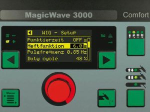

vyslovene funkcia SPOTMATIC tam nie je, ale zvaracku samozrejme ide nastavit do tohto rezimu, kedze mas v menu moznost nastavit mnozstvo parametrov
o tychto funkciach (puls, stehovanie, ...) som tu uz niekolko krat pisal - necitas pozorne big_smilebig_smile
http://www.svarforum.cz/forum/viewtopic.php?id=11878
http://www.svarforum.cz/forum/viewtopic … 71#p147671
mas dve moznosti, ako funkciu pouzivat - tlacidlom (HF zapalovanie) a dotykom (ako popisal sauber)
ja to pouzivam s tlacidlom (HF zapalovanie) - neznicis tak rychlo spicku wolframu
verim tomu, ze aj sauberov tetrix ma funkciu bodovania s HF zapalovanim
spustanie tlacidlom (to bezne pozivam):
nastav dvojtakt, zapni HF-ko (HFt nie je nastavene na OFF), vypni nabeh a dobeh prudu (t-S, t-E = 0), nastav cas bodovania (SPt = 0,2s), a funkciu tehovania (tAC = 0,2s)
spustanie dotykom (neskusal som, ale urcite bude fungovat):
nastav dvojtakt, vypni HF-ko (HFt = OFF), vypni nabeh a dobeh prudu (t-S, t-E = 0), nastav cas bodovania (SPt = 0,2s), a funkciu stehovania (tAC = 0,2s)
a uz len koriguj zvaraci prud podla potreby (hrubky zvaracieho materialu) - neboj sa amperov, kludne zacni niekde na 150A a pridavaj
pokial budes mat 220A malo, budes musiet zvysit dobu (SPt a tAC nastavis dlhsi cas, napr. 0,3s), naopak, pri tensich plechoch mozes cas skratit na 0,1s a radsej zvacsit prud - tie heftiky budu este cistejsie
http://www.svarforum.cz/forum/uploads/2227_setup.jpg
ty mas ten model COMFORT, mozno tam tie funkcie budu mat ceske nazvy a nie len anglicke skratky, ako mam ja na JOBe - predsa len moj magic ma uz cez 10 rokov
vsetky tieto funkcie su aj na novych modeloch MW230i, TT230i, ale maju uz uplne slovenske alebo ceske nazvy:
http://www.svarforum.cz/forum/uploads/thumbs/2227_dscupdate_0015.jpg

takto nejak tie nazvy u teba vyzeraju v nemcine  big_smilebig_smilebig_smilebig_smilebig_smile
http://www.svarforum.cz/forum/uploads/thumbs/2227_thumbnail_71060_580x300.jpg
