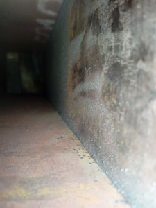

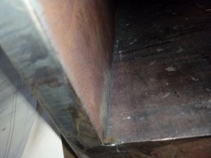

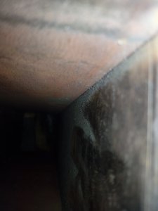

Dobrý den, mějme takové zadání - viz obr. Délka nosníku l = 500 mm. Na svařenci jsou tupé svary - 1/2V a K - svar. Po zavaření se ale uvnitř nosníku ukázaly nenatavené hrany?? - viz foto, Vizuálku nemám, ale předpokládám, že to je podle zadání nevyhovující, a že by tam měl být plný průvar - zkrátka by měl jít vidět kořen, může někdo poradit? Děkuji moc.

Nenapsal jste, jestli jsou úkosy těch plocháčů udělány ostré nebo s otupením. Jak velkým proudem a jakým průměrem drátu se to svařuje? Podle mě to při daných podmínkách nenatavíte durch, jedině že by jste tam nechal mezery. Nevím jak se to počítá, snad napíšou odborníci, podle mě alespoň 2mm.
úkos tam byl nachystaný podle ISO 9692-1, vaříme vše 1,2 mm drátem
zkrátka, pokud je ve výkresu 1/2 V - plný průvar, nevím jestli tohle je dobře - viz fotky

ja na tych fotkach nic nevidim jedine strusku na plechu
Ty plechy po vypálení nebyly očištěné a na žádné fotce není mezi nimi vidět mezera 2mm pro kořen svaru.

tzn že takhle je to špatně a musí tam být mezera, zkrátka otupení na úkosu? Takhle je to děláno určitě na ostrý úkos, teď už vidím, že ta mezera tam není, díky za reakce

Je-li požadováno svařování s vizuální kontrolou s výsledky podlee EN ISO 5817 - B, musí mít svářeč EN zkoušku. A musí existovat WPS (na základě WPQR), kde je přesně předepsáno, jak má vypadat připravený svár podle norem. Bude tam samozřejmě kótované otupení, mezera, úkos i tloušťky vstupujících materiálů a také metoda svařování a přídavný materiál.
Jirkati: Dobrý den, pracuji jako mist výroby ve firmě zabývající se svařováním ocelových konstrukcí, podle našeho kvalitáře je výrobek OK, podle našeho svářecího technologa není provařený kořen. Těchto kusů máme svařovat několik, a tak se řeší co je a co není správně. Svářecí inženýr k tomu řekl své, a že je to zkrátka zavařené špatně a já ze zvědavosti vznesl dotaz tady na forum. Ohledně svařování nemám žádnou kvalifikaci. Normu ISO 9692-1 jsem viděl ale v hlavně to nemám, když to teď vidím, je mi už jasné, že tam mezera není.

je tu vela skusenejsich kolegov, ale skusim to zhrnut ja - svareci inzinier ma pravdu, majster a kvalitar nie
ako pisal jirkati - otazkou je, kde sa stala chyba - asi uz ovela skor, samotne "zvaranie" uz bola len ceresnicka na torte ......
