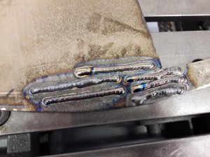

Dneska jsem na vlastní kůži zažil, jak svařuje TIG mixem 18/82 smile
Pořád to prskalo, vypalovalo se to, špatně to zapalovalo.... Vzal jsem si na to Parveld 26, potřeboval jsem 180A. Říkal jsem si, ten hořák je snad jak čínskej pyrex. No, když jsem vyzkoušel všechno, tak jsem se podíval na flašku. Stálo tam MIX smile
Tak jsem to vyměnil za čistej argon, pro kterej jsem si původně přijel. Chybička se vloudí, ale já jsem, než jsem na to přišel, začal pochybovat o svých svářečských kvalitách smile

#20 30-11-2019 13:04:17
Příspěvky: 3287
Re: pyrex cina
I já jsem otestoval "klimbikův" pyrex a funguje dobře. Doporučuji. Dokonce na kusu titanovýho plechu. Plyn 12l/min, klasickej Ar, co se dostane v Kunraticích (šla tady nedávno diskuze o čistotě a vylezlo z toho, že 4.6 je vlasně nezaručovanej 4.8). Poprvé jsem s titanem dělal, ale vařilo se mi to krásně. Možná na nějakých složitých tvarech bych plakal, ale ten kousek plechu OK.
http://www.svarforum.cz/forum/uploads/thumbs/4621_20191130_124302.jpg

Re: pyrex cina
nezvaram titan, nie som ani zvarac ale myslim ze volakedy na prednaskach EWT nam prednasajuci hovoril o zafarbeni po zvarani a tie tvoje zvary by podla toho zafarbenia nepresli kontrolou... on ten titan po zvarani neocistis ako nerez.

Re: pyrex cina
No moc se mi líbí jak se každému válí TITAN v garáži. No já bych si ten plech trochu očistil.Je to taková rutina každého tigového svářeče .Nedovedu si představit  Že by třeba RCP začal vařit a nepřipravil si povrch.

Re: pyrex cina
pat napsal(a):
Pod těma housenkama jsem to čistil. Ne moc, jenom fričkou, ale povětšinou tam byl holej kov.
Mě nešlo o to, aby to prošlo na chemičce, chtěl jsem zjistit, jak se s tím pracuje. A nějaký názor jsem si udělal.

Re: pyrex cina
Zafarbenie nie je ani tak dane ocistenim pred zvaranim(aj ked aj to netreba podcenovat a odflaknut) ale pri akej teplote "odchadza" zvar mimo ochrannu atmosferu - preto sa pri titane zvyknu pouzivat aj rozne "udelatka", ktore dofukavaju argon aj za horakom.
https://www.google.com/search?q=trailin … &dpr=3
Myslim, ze  Frank by nam mohol o titane vela porozpravat.....
A ano presne podla farieb sa to tusim hodnoti - pripustna je tusim len cisto biela, pripadne jemne do modra
Niekde na internete sa da dohladat tabulka
Edit: tak som si dal tu pracu a tu tabulku som nasiel, a podla nej som sa mylil - modry povlak uz nie je akceptovany - iba strieborny a zlaty
https://www.millerwelds.com/resources/a … -practices
