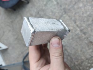

http://www.svarforum.cz/forum/uploads/thumbs/7294_img-4e4d359dce75edc5dca91d26e880c9ff-v.jpg

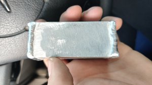

tak robil som pokusy zlym smerom. 70 do 150a. pulz atd... nakoniec 40a zvaracska skola bez ziadnych super nastaveni smile)) je to 2mm hlinik uzatvorene. bude to fungovat ako plavak v peci na olovo.

url=http://www.svarforum.cz/forum/zobrobr.php?image=./uploads/7294_img_20190605_191202.jpg]
http://www.svarforum.cz/forum/uploads/thumbs/7294_img_20190605_191202.jpg[/url]

a v com bol nakoniec problem? pyrex? cistota? argon? nastavenie zvaracky? ruky? .....

problem....vysoky amper a bez pulzu minilog atd... proste vsetko vypnute ...raz vidiet ako stokrat pocut
