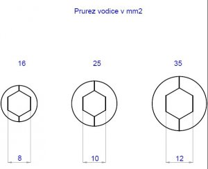

Jak sem četl a viděl měl by stačit imbus šroub a rozříznout a použít vnitřní šestihran  někde zde byl obrázek jak má vypadat matrice  mám jej stažený není můj!!!!!
takže zde je Buď upravená hlava z imbus šroubu nebo starýho voříšku a smáčknout ve svěráku či si udělat lisovací přípravek Já si to odnes do práce a elektrikář nalisoval vše potřebné takže sem nevyráběl ani nezkoušel
http://www.svarforum.cz/forum/uploads/thumbs/8980_lisovaci_matrice.jpg

klieste nemam u seba doma, ale az budem na Kladne, mozem ti pomerat rozmery sestihranov na tych kliestach pre dane prierezy ociek/kablov
myslim, ze pre sikovneho cloveka, ako si ty, nebude problem si vybrusit dve polovicky sestihranu do dvoch kovovych kosticiek a mackat to vo zveraku......hodne-hodne-hodne davno som mal takto spraveny pripravok na krimplovanie bnc konektorov na koaxialne kable ...... big_smilebig_smilebig_smile
