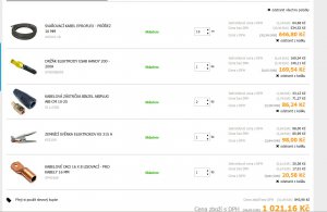

Kabely k invertoru
Mam dotaz na zdejší odborníky  potřeboval bych delší kable  zemnící 3 a kleště cca 6 až 7 m
invertor ja  JASIC ARC 140 od Rulíka
nebude rozdílná delka kabelů dělat invertoru problém  a košík  zda to bude v pořádku kabel  kleště  konektory
Dík za odpověď
