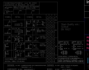

Napr.
http://www.svarforum.cz/forum/uploads/thumbs/2227_img_20191008_1536162.jpg

Re: ZNAČENÍ SVARU - zavaření kolíku proti vypadnutí
uplne normalne to je... na nemeckych vykresoch mam pri kutovych 0,5x t alebo 0,75x t, tupe zvary = hrubka mat., alebo vsetky neoznacene zvary = a4... atd. toto plati, teda u nas berieme co byva v titulnom bloku v poznamkach... obcas volame/piseme dotycnemu ci nemozu byt prerusovane tie kutaky... problem vsak mame iny, a to je umiestnenie nejakeho opakujuceho sa dielu - v osi, mimo os..., tento rez da nemec na jeden vykres a v nom sa odkazuje na cislo dotycneho dielu ktory vstupuje do x zostav.... ja som presiel zo strojarskej firmy do stavebno-strojarskej a zaciatky boli velmi tazke, to co bolo uplne normalne v strojarskej, tuto uz nemam, tazkze pravidelne lustim velkosti a umiestnenie zvarov a este vacsi problem robi tipovanie ukosov, to je paradna vec... oni ty stavbari totiz ukosy do tych vykresov nekreslia, mame to v 2D, len rezy aj tie necitatelne, nesymetricke diely, ked to kolega da vypalit a je to opacne to bud musime vyhodit alebo nas idu zvaraci pozabijat... este pouzivame moznost bez ukosu a to je tiez hodne pindov z pripravy alebo od zvaracov ked musia palit/ brusit ukosy na 40mm platniach... kreslene je to hrana na hranu a znacka je zvar V popr Y....

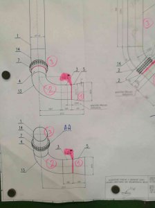

dnesna pikoska, bez zvarov na vykrese...
http://www.svarforum.cz/forum/uploads/thumbs/656_abc.jpg
780622 - jo, tohle je značení na výkresech podle německých norem. Dobré je na tom to, že jsou tam vždy uvedeny typy svárů a podle tloušťky materiálů vše ostatní. Jen si na to značení člověk musí zvyknout. Jsou mnohem větší zvěrstva, např. svařovací výkresy podle švédských a USA norem.
Jako svařovací technik jsem pro práci na svařovně do těch výkresů pro jistotu značení svárů podle našich zvyklostí vždycky doplnil. A byl klid.
