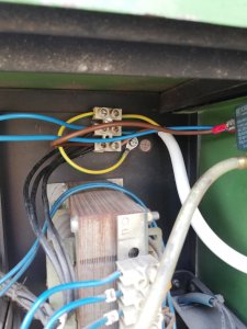

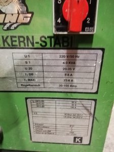

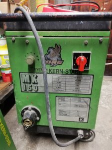

Zdravím páni, za pár korún som kúpil co2 zváračku KERN-STABI 150. Pán od ktorého som to kupoval vravel, že po prevoze zváračky mu prestala ísť elektronika. Doma som sa na to pozrel, elektroniku som opravil, no naskytá sa tu ďalšií problém a to taký, že na najvyššom stupni zváračka prská a na nižších stupňoch sa drôt iba nažeraví do červena a nechytí sa oblúk. Viete čím by to mohlo byť spôôsobené ? Plyn ide, horáky som skúšal vymeniť ale nepomohlo. Zváračka má 5 zváracích stupňov a napätia sú: 1:19V 2:21V 3:25V 4:29V 5:34V  Uvažoval som už aj nad tým, či zváračka nie je na 400V ale má na štítku napísané 230V a všetko je vnútri robené na 230V. Aj keď som stále na pochybách, lebo transformátor na napájanie elektroniky má vinutie aj na 400V.
Ďakujem za každú radu.
Taktiež prikladám fotky:

To, že má pomocné trafo vinutí i na 400V nic neznamená, mohli používat jeden stejný typ pro víc druhů svářeček. Ta svářečka je tak jednoduchá, že i s obyčejným multimetrem se musí dát najít závada. Pokud se přepínají napětí a jde tam proud, zbývá snad už jen usměrňovač. Zkuste ho (při nějaké umělé zátěži) proměřit, myslím tím samozřejmě jednotlivé diody. Nic jiného mě nenapadá.

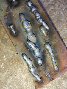

Usmerňovač som premeral a je v poriadku. Skúšal som s tým zvárať ale prskalo to a zvar vyzerá takto :
http://www.svarforum.cz/forum/uploads/thumbs/4661_img_20190330_115005.jpg

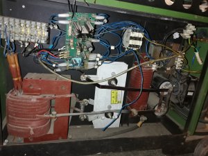

Podle foto to není moc vidět, ale nedotýká se druhý vývod tlumivky té šíny (zkratovaná tlumivka)? Pak by to taky netahalo oblouk.

Pozrel som sa aj na to, no je to v poriadku. Idem rozobrať usmerňovač a poriadne prekontrolovať  všetky diódy, lebo mam podozrenie na to, že zváračka nedodáva potrebný prúd kvôli nefunkčnej dióde v usmerňovači.

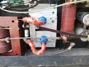

Zdá se mi to, nebo je ten tenký modrý káblík nezapojený? A ten tlustý černý asi výstup kostry je přišroubovaný jen takovým tenkým drátem, no jde to špatně vidět.

To atishajn: posuv je v poriadku a myslím že neschopný zvárač nie som, mám doma ešte jedno COčko, pár invertorov a aj WTU 200, viem ako to má vyzerať keď stroj dobre zvára. Už mám niečo nazvárané 🙂
TO varok: káble sú už zapojené ako majú byť a aj kostra je už prerobená. Fotka je ešte od vtedy, čo som zváračku neopravoval. Bohužiaľ sa tam už vŕtal nejaký "majster" a bolo to tak ako vravíš. Kostra pripojená iba nejakým káblom 0,5mm2 a kábel ktorý spínal stykač bol vypojený a bolo to prerobené úplne provizórne. Taktiež tam ten majster zabudol zakomponovať spínanie plynu a použil tam na silové časti reprokáble... Bol to des.  Myslím že to bolo tak, lebo to poodpájal a nevedel naspäť zapojiť. Taktiež namiesto poriadneho sieťového kábla tam bol použitý nejaký lacný kábel s priemerom žíl 0,75mm2. Divím sa, že to nezhorelo. Kúpil som to fakt za pár korún ale myslím že po oprave to bude schopný stroj.

Dost zvláštní typ trafa.
#16 03-04-2019 20:31:07
Příspěvky: 2238
Re: Oprava zvárački KERN-STABI
Proč dost zvláštní? To je úplně normální jádrový transformátor.
#17 03-04-2019 20:55:47
Příspěvky: 8842
Většinou takový to ty vídám se dvěma cívkama. Ale podobné jen menší měl kdysy taťka z nějaké starší televize.
#18 03-04-2019 21:10:38
Příspěvky: 2238
Jo, to byly starý Rubíny, některý měl vinutí taky jen na jedné půlce C jádra.

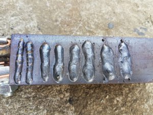

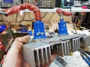

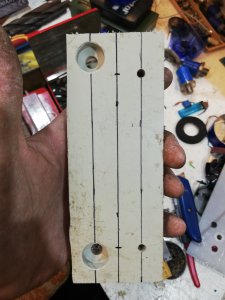

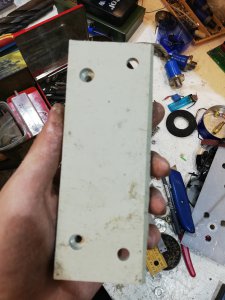

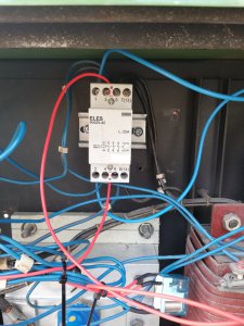

Zdravím páni, tak oprava zváračky prebehla úspešne. Po výmene nefunkčného usmerňovača zváračka funguje. Okrem usmerňovača som v zváračke menil prívodný kábel s koncovkou, niekoľko káblov z riadiacej jednotky s faston konektormi, uzemňovaciu svorku a stykač, ktorý bol značne opotrebovaný. Taktiež som skontrloval a dotiahol všetky silové spoje. Ešte musím dokončiť káblovačku a prichytiť plošný spoj, ale zváračka je otestovaná a plne funkčná. Ďakujem všetkým za pomoc pri oprave. Prikladám zopár fotiek a taktiež fotku ako to zvára od najnižšieho stupňa (1)  po najvyšší stupeň (5). zvary sú iba na veľmi malom plechu, lebo som doma na rýchlo nenašiel nič väčšie.

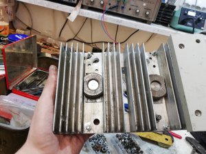

No vidíš, inak ten chladic na tych diodach je uplne zbytocny big_smile ale neublizi ze.
Aj mne sa zdal ako uplne zbytočný, ale po chvíli zvárania má okolo 30 stupňov. Ale vzduch prúdi pekne cez rebrá chladiča a nad 30 stupňov to nevybehne.

Nezáleží ani tolik, na jakou teplotu  vyběhne chladič, ale spíš jaký  to je rozdíl od teploty okolního vzduchu.
Řekněme že to bylo teď na jaře při teplotě vzduchu 15 st C. Chladič má odhadem 0,9 st C na watt, takže při rozdílu 15 st C se jedná o výkonou ztrátu skoro 17 watt. Samotná dioda odhaduji, bude mít tak 5 st C na watt, takže bez chladiče by topila tak 83 st + okolní teplota. Při 15 st C okolní teploty to je 98 st C, na slunci  v létě by to mohlo být třeba 45, takže by potom povrch diody topil na 128 st C. Vykostovaný stroj potom ten chladič nemívá a dioda pak "přežívá" +- do konce záruční doby.
Druhá věc je to, že pokud je povrch diody takhle zahřátý, automaticky se snižuje její zatížitelnost. povolená teplota přechodu diody bývá maximálně 200 st c, často ale i jen 150 st C. Maximální povolené katalogové trvalé výkonové zatížení diody je pak dané takzvaným ideálním chlazením. Neboli teplota přechodu  je právě na povoleném maximu a výkonová ztráta diody způsobuje, že na přechodových tepelných odporech uvnitř diody se ztrácí veškerý tepelný rozdíl, takže povrch diody je na "normální" teplotě, což  je tuším 20 st C. Pokud je na povrchu diody třeba jen 128 st C a při povolené teplotě přechodu diody 150 st C se povolená výkonová ztráta zmenšuje v poměru (150 - 20 ) ku (150 - 128) . Takže se zmenší téměř na šestinu.
