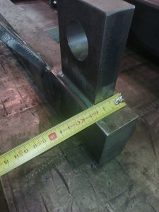

Proč by nešly MIG/MAG svařovat tlusté věci? Zrovna minulý měsíc se u nás svařovaly ocelové vany, kde dno bylo tlusté 30mm a boky 25mm... Já k sobě dnes vařil "pásoviny" 50x100mm s pásovinami 30x80mm - 200A jenom fukot...

Jao: 100x50 normalni pasovina... smile
http://www.svarforum.cz/forum/uploads/thumbs/3218_img_20190312_083846.jpg
Varok: bez predehrevu...

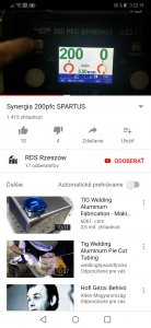

Pozeral som tu zvaracku MASTERMIG 200PFC SYNERGY na youtube na videu nastavil 200A a zváračka  ukazovala hrubku materialu 5.5 mm tak sa stym 10 mm alebo 15 mm da zvarat? https://imgur.com/0V9rfkz

http://www.svarforum.cz/forum/uploads/thumbs/8969_screenshot_20190313_221904_comgoogleandroidyoutube.jpg[/url]

Ano da... To píše spíš minimalni tloustku sbys to nepropalil... Klidne si dnes veznu domu nejake dva kousky 20mm silneho materiálu a uvidis...
