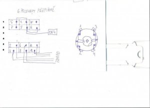

Dobry den,mohl by nekdo zmapovat zapojeni 6 poloveho vypinace prevazne draty od trafa kam napojit na jaky cisla   dekuji za odpoved.Svarecka Gude 155/6w

ja mam toto ale tam neni videt zapojeni z trafa http://www.svarforum.cz/forum/uploads/thumbs/7980_1400_6_polohovy_poepinae_1.jpg

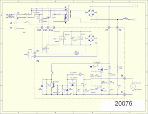

a schema gude 155/6w http://www.svarforum.cz/forum/uploads/thumbs/7980_20076_circuit_diagram_kopie.jpg

V příspěvku 11 máte nakreslennou nějakou tabulku s čísly a výstupy označené trafo. Před odpojením jste si měl stejnými čísly označit i jednotlivé vývody trafa.

To schéma se mi nezdá, pokud se nepletu, tak 155/6W je jen na 230V. Jednoduše se dá trafo znovu zapojit tak, že se na sekundár připojí třeba 12V z pomocného trafa a na předem označených vývodech primáru měří napětí. Změřené údaje se zapíší. Celkem jednoduše se tak zjistí posloupnost vývodů. Pak se ohmmetrem nebo třeba i žárovkovou zkoušečkou zjistí na vývodech přepínače postup spínání, údaje se opět zapíšou. Pro elektrikáře by potom správné zapojení trafa neměl být problém. K proměření stačí i nejlevnější multimetr.
Edit.: schéma by mělo být v příspěvku #4.
