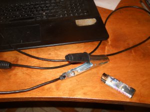

ok beru, jaký výkon  (třeba pro vznik plasmového oblouku) přeneseš při 230V a jaký při 12V? Mezi napětím a proudem není žádný vztah?
jinak tady je foto toho kabelu k Lidlplasmě, průřez 7mm.

ampéry je jen jeden z parametrů.
dobrá napsal sem to blbě - dle uvedeného od opravdových odborníků zde (Famater, Atlan, Zdenek11) varoka respektuju.
Nedojde při ničemném kabelu ke ztrátě amper ale dojde ke strátě voltů, a protože dostatečné napětí je pro udržení plasmy nutné - mám to dobře.
Myslím si že u tak našponovaného aparátu jakým je ta plasma je dobrej každej volt.
Famater: vážně je ten úbytek tak malej že to nemá vliv?

...jinak tady je foto toho kabelu k Lidlplasmě, průřez 7mm.
Pokud je na tom kabelu napsáno 11AWG, má průřez 4.15 mm2.
