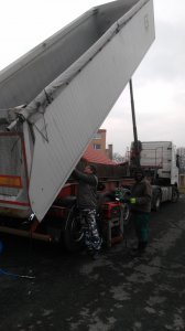

RCP  poznáš kde tam mám toho mojeho pomocníka? big_smile
https://www.youtube.com/watch?v=gG9_Ldqrep8
http://www.svarforum.cz/forum/uploads/thumbs/7156_016.jpg

Re: Alternativa k Fronius Variostar 2500/3100
to je niekto zo skupiny?
kua, to sa niekomu zvara, ked ma pritom este aj zivu hudbu zadarmo .....big_smilebig_smilebig_smile

Tak  vidíš  mikrofon přehodil za brusku big_smile

Tak ty auta jsou jeho šikovný je dost .Lenivý také není.  big_smile
