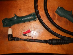

Rozebraný řezák, chtěl jsem zjistit průřez vodiče - nejspíš oplet té vzduchové hadice - ale Helmut to má pěkně kryté nějakou smršťovací bužírkou a tu se mi nechce zatím zkurvit.

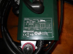

Štítek s údaji, nevím zda údajům věřit. Minimálně jeden je podezřelý - Manufactured 2019/04. Dneska je 16.3.2019 a to už mám aparát asi měsíc doma. Třeba je to čtvrtletí = první čtvrtletí č.4
druhé čtvrtletí č. 3 a poslední č.1. Zajímalo by mě co na to Kileroz smile

Tak ty si si kupil vlastne buducnost a dufam ze ti zaruka este len zacne plynut big_smile

Predpokladam ze udava tyzden v roku....

cuting šou ala Kileroz big_smile Klimbiku takhle se to dělá!!
Atlan : to mě nenapadlo, můžete někdo mrknout na datum výroby - co tam máte?
Moje výrobní číslo: 19298 samostatný nalepený štítek, ostatní údaje jsou natištěný barvou přímo na plechu (asi nějaký sítotisk)

aha, zajímavý tvůj stroj na prodejně v SK, ten můj z nějakého skladu v Plzni smile a výrobní číslo?

to je 5tisíc kusů jen mezi námi dvěma, co lidi všechno nekoupí...
