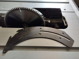

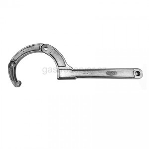

Varoku, zakřivených řezů jsem se už nadělal, ale nebaví mě to, zejména když se musí popadnout pilník pro to, že se tam ničím jiným nedostanu.
Ted mě čeká jednodušší věc, klíč na povolení spojení u pivovarského tanku (malého, domácího). Průměr matice-trubky je 12cm a klíč máš na obrázku.
http://www.svarforum.cz/forum/uploads/thumbs/5816_maticovy-klic-dn65-150.jpg
Já vím, šlo by to i bez plazmy, ale proč si nepohrát. Vodící kryt co jsem dělal na truhlářskou pilu má podobný tvar, dělaný klasicky, plazma by se tehdy hodila.
Na obrázku je položený originální díl z kterýho jsem vycházel a na pile je namontován výsledek.  Vnější zakřivení jde v pohodě, jak píšeš, ale to vnitřní jakož zahnutá díra pro šroub už bylo o broušení.
http://www.svarforum.cz/forum/uploads/thumbs/5816_img_20220702_123255.jpg
jouda74: prosím, můžeš sem dát zkušenosti a výstupy z 3d šablony pro plazmovou řezačku. Mohla by to být snadnější cesta, než stavět pro plazmovou řezačku XY stůl.

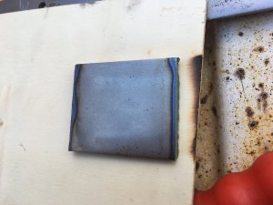

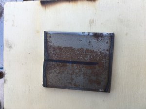

#522 02-07-2022 13:20:48
jouda74
Registrovaný: 01-02-2022
Příspěvky: 282
Co se týče plasmy, tak stejně se musí pálená hrana ještě nějak upravovat. Jsou tam opalky nebo jak to nazvat, řez stejně nepojedete přesně podle rysky. To tak možná strojově, ale ručně?
Od ruky samozrejme ne, ale podel late mi to jde.
http://www.svarforum.cz/forum/uploads/thumbs/10599_img_2421.jpg
Tohle je hned po vypaleni (podle preklizky, nic jineho s rovnou hranou jsem nemel poruce), je videt ze trochu tu preklizku ocoudilo, ale zadna traga. Kdyz jsem zkousel diru pres sablonu z 2mm ASA,
tak ta zustala naprosto netknuta.
http://www.svarforum.cz/forum/uploads/thumbs/10599_img_2424.jpg
A po odstraneni tech opalku (z jedne hrany jsem to brousil, na druhou uz jsem to zkusil omlatit svarecskym kladivkem a slo to skvele)
Prava hrana se povedla rovne, na leve je krasne videt, ze jsem neudrzel ruku kolmo :-( (ale technologie evidentne funguje, jen to nesmi delat nesika smile )
