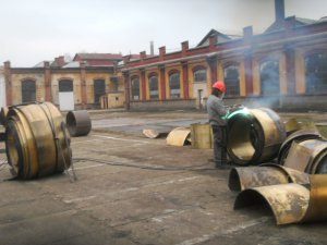

Mosaz (60 - 70%), tloušťka 17mm.  Celkem 400 metrů řezu.
100A (menší proud - trápení)
Řezák P80. Opotřebováno 4x tryska + elektroda.
Al, Cu a Ms prskají a zasírají řezák víc než oceli, (černá i anticoro).
Postupová rychlost řezu se znatelně mění dle obsahu Zn v mosazi. 70%Cu rychleji než 60%

Příspěvky: 4979
ihlan, kolego - rubriky ubývají tak šetřím místem smile
Na tu mosaz jsem použil 120A Stahlwerk. Měl jsem strach o zatěžovatel tak jsem jel na 100A.
Ten materiál byl různého složení a když bylo Zn hodně tak to pomalu řezalo i na 120A. Tl. 17mm.
možná eště jeden poznatek: vybavil jsem se ochrannýmy štíty s folií pohlcující UV záření
Při řezání takového rozsahu jsme vždy opálení a to i pres jednoduché montérky, oči jsou chráněny brýlemi ale tváře se spálí.
Kukla není optimální.
Ty štíty jsme ale po prvním dnu odložili.
Kupodivu když je to venku pod širým nebem tak tento problém nenastává. Asi že se záření neodráží od stěn a stropu.
