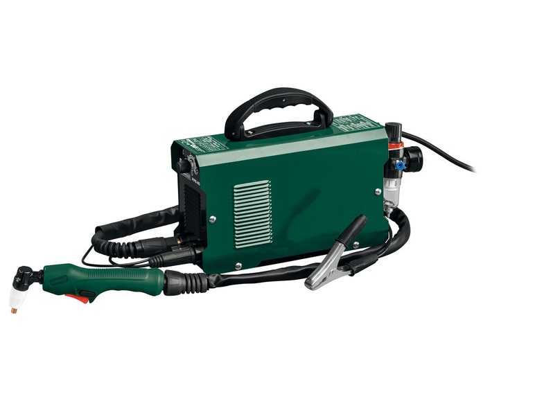

Hobíci, tento týden je na e-shopu v akci za neuvěřitelných 2.499,- kč. Za tu cenu to nejde nekoupit. smile
https://www.lidl.cz/media/0dee80be91f13fbc9dcb0d495ad00465.jpeg
