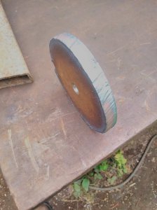

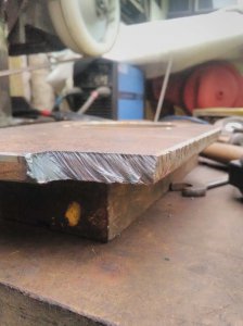

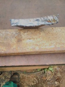

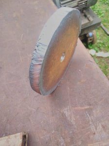

ocel tl. 10 mm
http://www.svarforum.cz/forum/uploads/thumbs/9805_img_20200823_150718.jpg
http://www.svarforum.cz/forum/uploads/thumbs/9805_img_20200823_150741.jpg
http://www.svarforum.cz/forum/uploads/thumbs/9805_img_20200823_150825.jpg
http://www.svarforum.cz/forum/uploads/thumbs/9805_img_20200823_150923.jpg
Editoval panak-ml (23-08-2020 22:21:34)

panak-ml : Moc pekny rez, i video se mi libilo. Diky.
bourač : Teplo to jen zhorsi, takze pokud uz bez tepla ukaze, ze jsou udaje vylhane, muze jej zanedbat.
Editoval peta62 (24-08-2020 01:25:33)

To panak-ml, pěkné video, řez a hlavné popis. Hned je jasné s čim a jak se dělalo.
Podle fotek to vypadá, že napojování řezu proběhlo čistě a nění znatelné.

Pěkný řez i video, které opravdu něco ukazuje.
